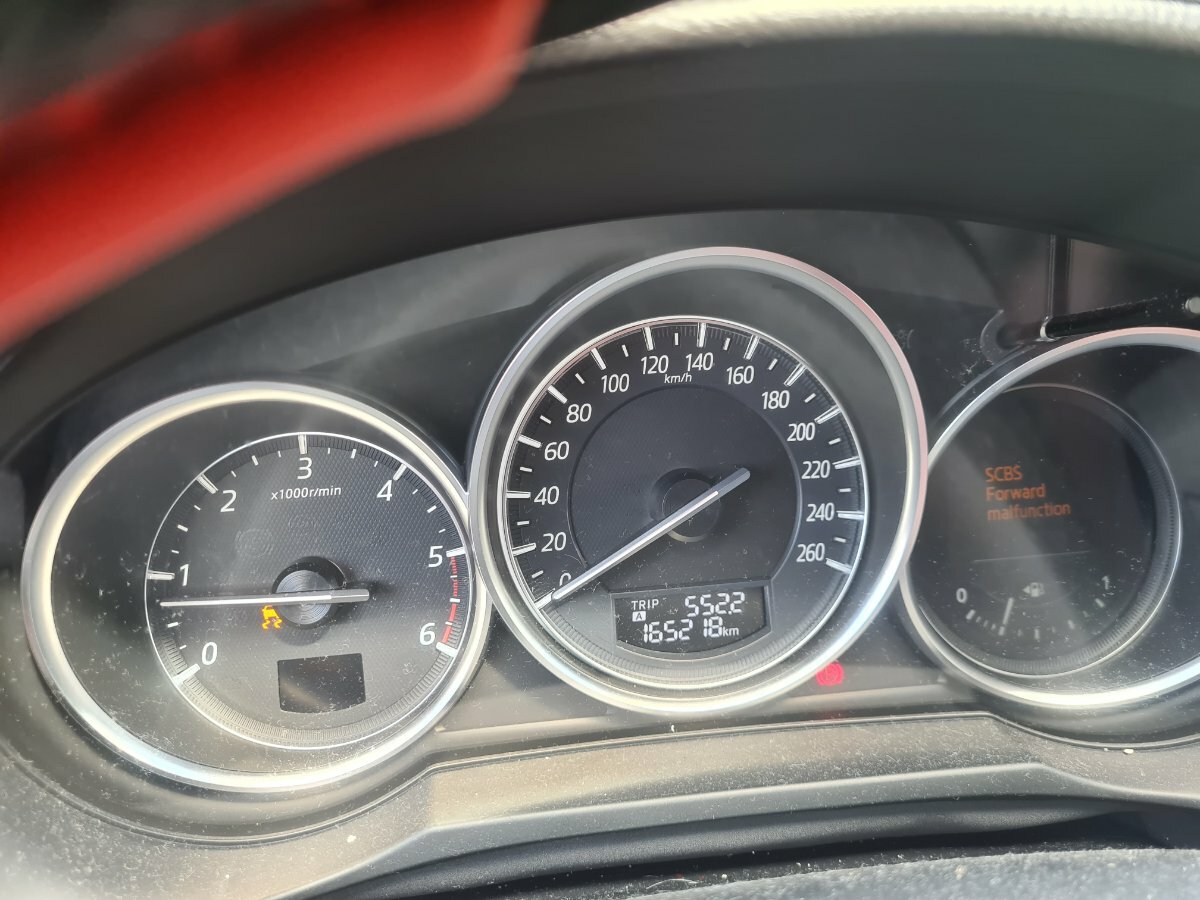

Je imel kdo podobne probleme Mazda 6 2.2 2016 vsak drugi dan mi pokaže napako(SCBS) na sliki ko avto priklopim kaže napako za maf senzor ampak je bil zamenjan(nov)...
pred 12 urami je Alenh napisal:
Verjetno bo treba spucat sesalni kolektor pa egr
