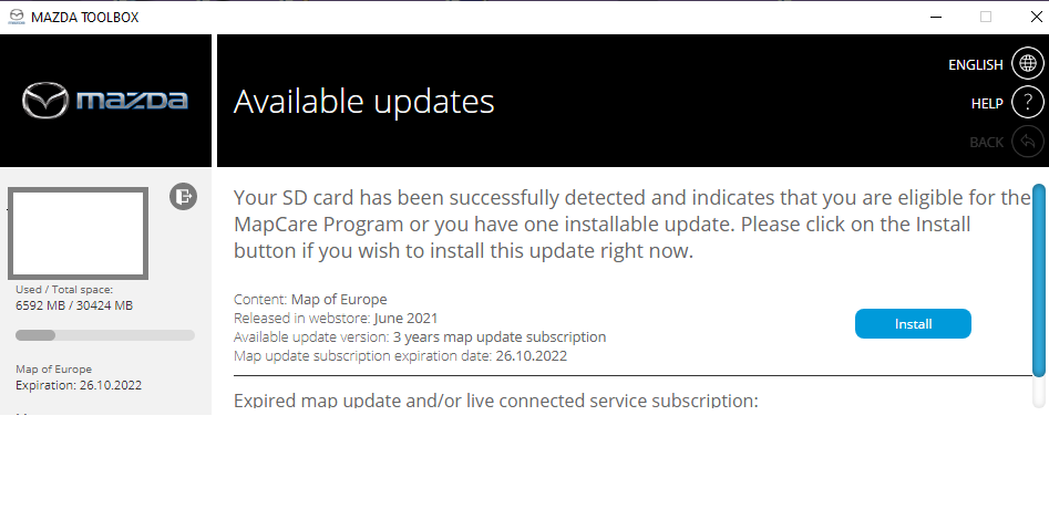

Izgleda je res nova posodobitev… Junij 2021
INFOTAINMENT.MAZDAHANDSFREE.COM
za tiste z novejsim MZD Connect pa zal se ni in je se vedno samo november 2020
MAZDA.WELCOME.NAVIEXTRAS.COM

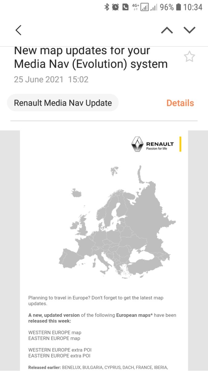

Interesantno je da sam dobio email da je nova karta za ženin Renault. Kliknuo sam na dobiveni Renault link, ali sam unio svoj username i prebacilo me na Mazdu.
To znači da ista firma održava karte za Mazdu i Renault.
Renault nema kartice nego se preko USB puni u memoriju uređaja.

včeraj sem dobil email od Mazde da si lahko posodobim navigacijo
vstavim SD kartico v komp in mi napiše da je licenca potekla in dobil možnost spletnega nakupa za 60 ojrov in da mi Mazda zamenja 8 na 16 gb
kako je s tem, a karico 8GB vzamejo al?
a je že kdo zamenjal

Da ne bom bral cele teme, ali je komu ob posodabljanju navigacije MZD Connect računalnik javil napako na pogonu.
Želel sem posodobiti karte, ker imam še dva meseca plačano naročnino. Program Mazda toolbox je kartico zaznal, lahko sem se logiral, tudi prenos zemljevidov se je uspešno začel, tik pred zaključkom prenosa pa mi računalnik javi napako na pogonu in me vrže ven iz Mazde toolboxa.
Ali je težava v SD kartici ali ga laptop kaj heca.
