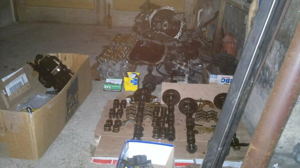

Evo končno..po štirih mescih sem nazaj pripeljal domou mazdo 😀
Ni me malu koštalo ampak gre pa k raketa zdej k je vse spucano 👌
Delano pa je blo na autu:
-nova glava, nova ketna in zobniki, novi obrocki, spucan dpf, spucan egr in hladilnik, spucani injektorji in nove podloske, spucani vsi kanali, novo olje v menjalniku, nova zavorna, vsa tesnila nova, spolirane odmične....uglavnem ena lepa mini generalka. 😀
Zdej bomo pa vidli 😉

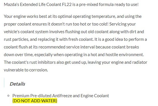

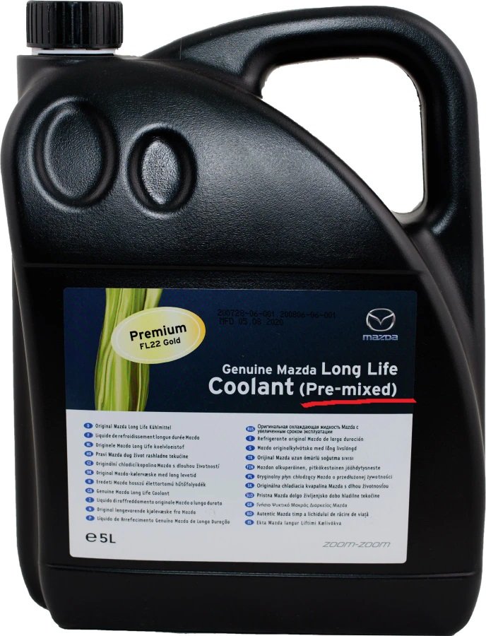

pred 2 urama je Scr3am napisal:
Kupi na uradnemu servisu. Je poceni.
Pa FL22 se ne redci z vodo. Nikoli.
Gledam glih na embalažo od antifriza- ne piše nič od vode .
A se ti hecas? Gor ti pise pre-mixed.
Popravljeno od Scr3am
To pomeni da je antifriz že narejen in pripravljen za uporabo tako lahko dodaš še malo destilirane vode ker za naše kraje ne rabiš glih -45.Drugi problem pa je ta če je antifriz premočen ti začne razžirat  razna gumijasta tesnila in potem se začne veselica
