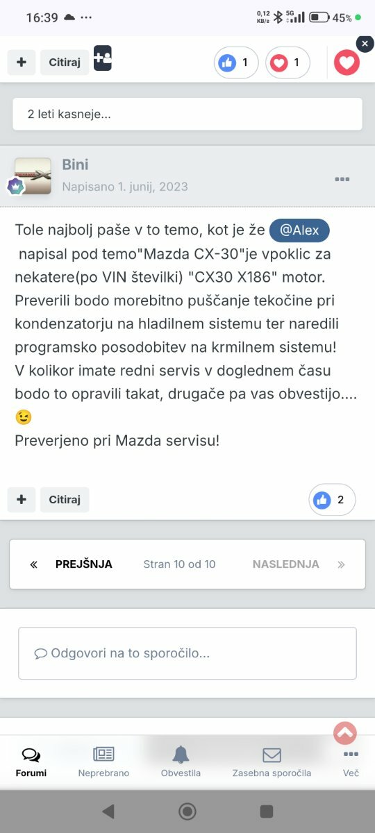

Je imel kdo težave z termostatom na CX30
Motor se zelo počasi ogreva.
Temperatura motorja med vožnjo niha.
Temperatura hladilne tekočine ostaja prenizka.
Ogrevanje kabine je slabše, predvsem v prostem teku.
na netu sem prebral da je
Mazda uradno priznala proizvodno težavo s termostatom oziroma ventilom hladilne tekočine tudi pri evropskih vozilih
Ampak na servisu pravijo da nič ne vejo o tem kako ste reševali
pred 14 minutami je Bini napisal:
Kateri motor imaš?
2.0  2019 letnik
Jaz sem tale vpoklic imel na CX-30 2.0 X186.
Pri tebi bi lahko bil termostat, pojdi na servis ali dr. Pelkotu.
Popravljeno od Bini
