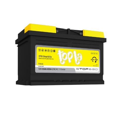

Pomoje gre akumulator pocasi h koncu. Ce avto malo dlje stoji (2 dni, ...) in pa potem zdaj, ko je se malo mraz pritisnil zjutraj kar zajamra in se vidu da vlece se zadnje atome.
Je kak poseben akumulator za to X in ali je treba biti na kaj pozoren? Ali lahko pac kupim nov akumulator pa sam zamenjam? Se bodo vse nastavitve ohranile?
V tem primeru bi ti priporočal da se zapeljaš do avtoelektričarja da ti pomeri akumulator in po potrebi dopolni. Menjaj ga samo če ga res moraš, pa še to bodi previden pri nakupu in glej da ima start-stop sistem ter da je primerna zagonska moč ter amperske ure.
Pred eno uro je Bossek napisal:
V bistvu imaš dve varianti, dražji AGM , ki stane 250+€ in cenejši, a še vedno odličen EFB akumulator- cena okoli 130€.
Montiraš ga lahko sam z lahkoto, vzelo ti bo 10 minut. Jaz sem dal noter Exide
Gelipter, sem si sposodil kar tvojo sliko, ker imava enak akumulator.🤗
pred 2 minutama je Alex napisal:
V bistvu imaš dve varianti, dražji AGM , ki stane 250+€ in cenejši, a še vedno odličen EFB akumulator.
Če bi dal Focusa na AGM iz EFBja je potreben tester in sprememba režima.
Varta je šla ven, noter Yuassa.
Exide sem imel v Alfi. Prisegam na Topla/Yuassa.
Taka menjava tehnologije kar na lastno pest je meni škatljiva.
Taka menjava tehnologije kar na ladtno pest je meni škatljiva.
Ni. Mi je to potrdil moj mehanik, ki je bil vodja na Mazda servisu na Avtoplus KP. Resda je v veliko parametrih AGM boljši, a tukaj je škakljiva stvar.
Občutljivost na vročino :
EFB --dobro prenaša visoke temperature (lahko je v motorne prostoru).
AGM -občutljivejši na visoke temperature (pogosto nameščen v prtljažniku ali pod sedežem).
Prav zaradi tega  ima Mazda CX-30   tovarniško vgrajen EFB akumulator (tipično kapacitete 60 Ah do 65 Ah z dimenzijami ohišja D23 ali L2, odvisno od trga).
Ampak a ni tako, da moraš prijaviti nov akumolator, ker če tega ne storiš sistem obravnava novega kot bi bil stari in ga zato zjebe precej hitreje kot bi bilo treba.

Ford-u moreš javit. Tudi polnilec CTEK ima ločeno nastavitev za AGMe.
Jaz sem v Fordu pustil EFB.
Ima pa i20n v motornem prostoru AGM.
pred 9 urami je Boss napisal:
Ne rabiš. Se vse nastavi samo ponovno. Seveda ne smeš pustiti odklopljen akumulator cel dan. Menjavo  moraš urediti v čim krajšem času je mogoče.
Kar se tiče samega trajanja novega akumulatorja  pa nr verjamem, da bo trajal manj kot originalen, kjer je doba pri CX 30 nekje v povprečju 2,5 - 3 leta. Pri nekaterih tudi samo dve leti.
Daš noter najtežjega EFB, ki ga najdeš, in je to to.
Brez heca, najbolj pomemben podatek pri akumulatorju, ki ustreza tvojemu vozilu, je teža. Bolj kot vsi Ah in A na nalepki.
Uf ste me zgubili :) z nekim EFB, AGM, CTEK, ....
Torej akumulator je star 5 let in pol. Bom preveril kok uradno to pride, da se kar zapeljem ke do interclassa pa mi zamenjajo. Verjetno *2 kot ce ga kupim nekje.
Mogoce kak link kater je taprav? Zdaj trenutno je not moc: 65Ah - 520A.

Obstajajo trenutno 4 vrste akumulatorjev:
- FB flooded battery
- EFB enhanced flooded battery (po navadi 2 celici več)
- GEL zadnje čase jih manj zasledim
- AGM
CTEK je naboljša firma polnilcev na trgu.
Upam, da ti je kaj pomagalo.
Kolikor sem pa jaz zasledil je pa za CX-30 določen obični akumulator, ker ne rabi takšne zagonske moči kot prejšnji modeli Mazd, ki so imeli i stop. Poglej v knjigo!
Jaz ga še nisem menjal.... 🤗😉
Popravljeno od Bini
Alex ne bluzi, pojdi se raje malo vozit s kolesom na luft pred zimo.
Start stop sistem je treba resitirat s testerjem na licu mesta ali s proceduro v navodilih takoj po menjavi. Drugače mora avto sam skozi parametre pogruntat. Npr če delaš mestno vožnjo po 2km bo trajalo par dni da pogrunta. :)
pred 45 minutami je NevLado napisal:
Mogoče tvoji avto ne vedo, kje se nahajajo in bluzijo brezglavo okoli.
Jaz ti povem ( lahko ti pove tudi Gelipter, ki je istočasno zamenjal akumulator kot jaz ) ,da je nov akumulator , ko ga montoraš plug & play. Ti lahko na tvojih testiraš in delaš proceduro cel dan, če ti paše. Na CX 30 to ni potrebno. Kaj ti pa natvezijo na servisu ( da je potrebno ne vem kam priključiti avto, pa neke kao diagnostike ...). Seveda, da ti lahko to zaračunajo. In ni poceni ta njihova procedura.

Tale bo verjetno najdostopnejši:
WWW.AGROIZBIRA.SI
CENA JE VELJAVNA OB VRAČILU STARE BATERIJE! Napetost: 12 V. Kapaciteta (C20): 65 Ah. Zagonski tok: 650 A. Dimenzije (DxŠxV):...
Ne zavajaj ljudi,da ne kupijo narobe.
Prave mere so:
Dolžina: 230 - 232 mm
Širina: 173 - 175 mm
Visina: 222 - 225 mm (skupaj s poli)
Oznaka ohišja / standard: D23 (pogosto tip Q-85 / N-65 pri EFB tehnologiji)
Zagonski tok 520A - 650A
Tehnologija: Obvezno EFB ali AGM (zaradi mikrohibridnega sistema M Hybrid / i-stop).
Polariteta: Desni plus
