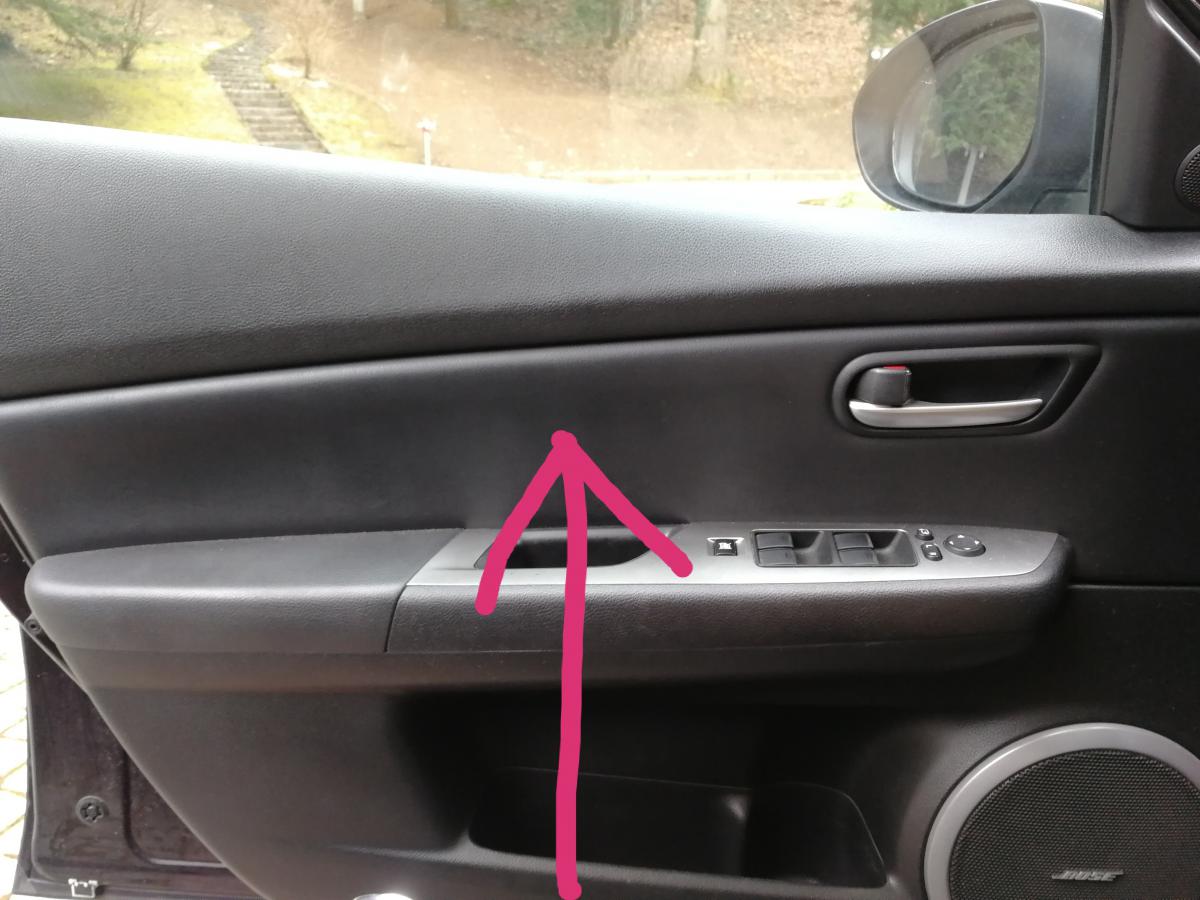

Zadnje cajte opazam, da sem pridobil enega cricka :(. Ob glasnem poslusanju glasbe in pri dolocenemu basu opazam da notranja plastika vibrira in spusca cudne (motece) zvoke. To se dogaja samo pri glasnem poslusanju in pri samo dolocenemu tonu basa. Vrjetno bo treba odstraniti vratno tapeto in malo pogledati. Mogoce se celo kaj izolirati. Cricek prihaja iz spodaj oznacenega dela na tapeti. Ce na oznaceno tocko pritisnem z roko ta moteci zvok popolnoma izgine.
