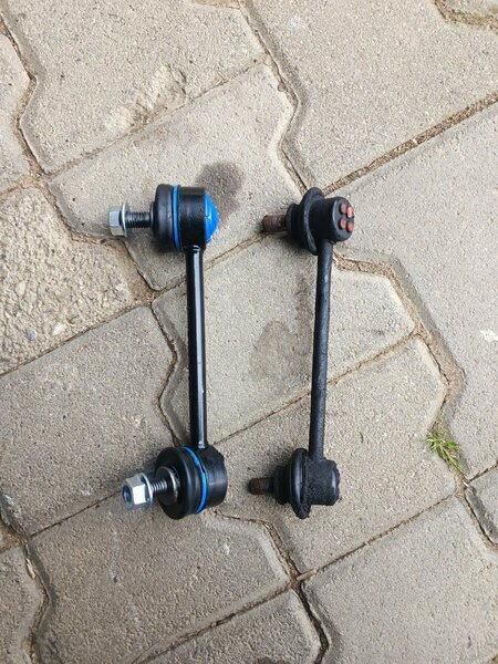

Tako pa sem vnovčil nekaj nabavljenega materiala. Porabil sem 6ur dela, ampak to tistega dela lepo počasi in tako kot treba, z razdiranjem mazanjem, kontroli, montažo, vglavnem šolsko. Da ne dolgovezim sem naredil:
- menjava diskov spredaj zadaj
- menjava ploščic spredaj zadaj
- menjava stabilizator štangic spredaj zadaj (zadaj je za....no ampak se da)
- mazanje vodil in razstavljanje čeljusti
- menjava gum za letne
- menjava plehecov na vodilih.
Pa še par slik 🙂, kot je znacilno za mene je material bil na 50-70%, zavorne ploščice celo na 80%. Stabilizator stangice meyle se vidi na sliki da je dooosti bolj masivna kot original, in pa avto nima pikice rje nikjer krown opravil svoje 🙂. Če rabi kdo ploščice spredaj zadaj ki sem jih menjal jih dam, so pa na 80% (torej obrabljene 20%). Čez 6000km pa pride na vrsto motor in menjalnik 🙂 .

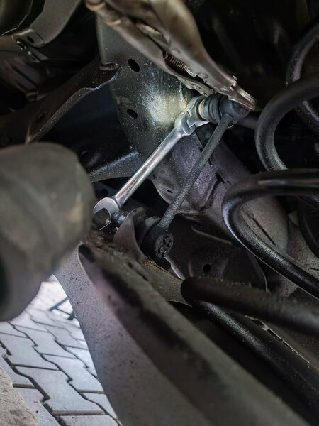

pred 1 minuto je Brane napisal:
Kaj so tiste papagajke od novega gor?
To sem končnik na stabilizator štangici stisnil, ker se je vrtel. Ni bilo teoretične šanse da bi z inbusom držal ker je prostora glih 2cm do mosta.
Včasih se je treba znajt 🙂
