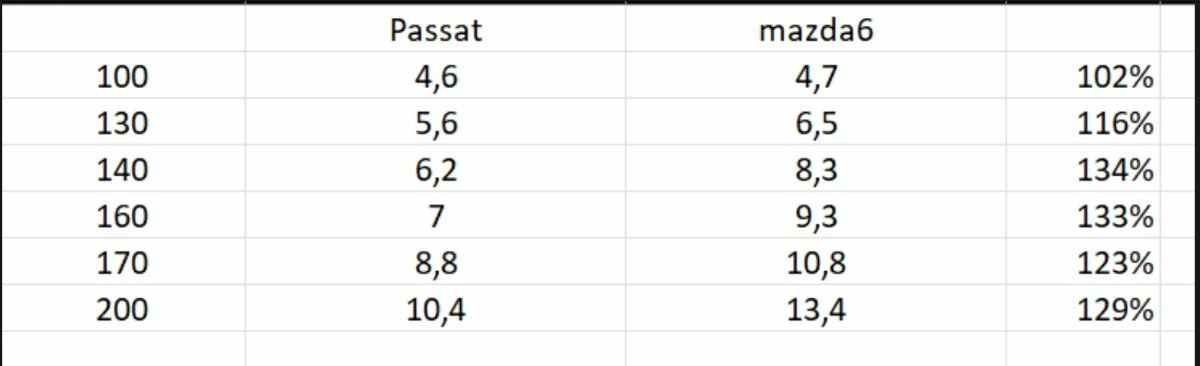

Torej sem se dalje testiral...  Z kolegom ki ima passata 190KM 4Motion in DSG (moja mazda je le fwd) sva sla na AC in merila povprečno porabo po AC na določenih hitrostih.. Ko sma bila na hitrosti X sva dala na tempomat in vozila cca 15km en za drugim. AC pretežno prazna. Pred tem sva rezervoarje napolnila na koncu testov pa spet.. Jaz sem na koncu natankal 34% več goriva. Poraba pri določenih hitrostih v priponki.
Med testom sem gledal da ni prišlo do regeneracije. Če bi dodal v porabo še to... Pol tak polom.
Tole sem poslal na mazda servis.. Boja motorjev ne gre primerjat in je vse ok. What?
Ps. Regeneracija DPF se dogaja na cca 150km...povprecje v dobi avtomobila je 200km.. Vozen je veliko dolge relacije.. Z 4 mescih preko 20k km.

Če je realno, da ima tale motor več kot 30% višjo porabo od konkurence..pol res...huh.
No, če dodam regeneracije pride verjetno na 40%.
Ko gledam sprintmonitor in druge statistike bi naj bila razlika max 5%...tako da čudno.
Tako porabo ima BMW 530d xdrive z 258KM - no manjšo..na tej relaciji je pri 160 porabil 8.2.
Popravljeno od kingsix

Zadnje tri vrstice niso ravno običajna vožnja, ampak bolj občasa, da ti pa "kuri" pri 140km/h 8,3 in to dizel z 184km pa je zelo čudno oz. zagotovo to ni normalno, toliko meni kuri bencinar z 25km manj.....
Nekaj ne štima tle. Ne more 35 % bit večja poraba. E vem, no.

To da bo avto porabil več razumem, ampak preko 30% je pa res ogromno.
Sodelavce ima identičen avto, pa povprecna poraba (zdaj zadnje nekaj 100km) 7.2, jaz pa 9.8 in nimam ne vem kako težke noge.  Na prejšnjem avtu (passat 190 4M) nisem nikoli imel povprecne porabe nad 7.5l.
Pravzaprav sem imel kar nižjo tudi na bmw 530d AT xdrive katerega sem imel nekaj mesecev.
Kmalu se narediva enak test z njim... No v ponedeljek mi preverijo .
