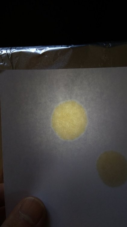

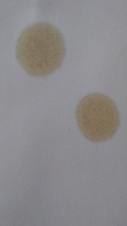

@Aless Kaj mam to za eno sračko (zgoraj levo prva kaplja, spodaj desno kaplja po drugem potegu iz mašine)? :D
Zunanji premer 2.8 cm, zunanji bel prozoren rob 1 mm, notranji premer, ki se ga malo vidi je pa 2cm.

Koliko ima prevoženih olje in koliko mašine? In kaj bi rekel, katero olje in iz katere mašine? :)
To je olje za cvrtje Zvijezda vzeto iz friteze po drugem cvrtju.
@50kedahehe, olje je v zelo dobrem stanju, zato je definitivno NA bencinar. Nekaj je sicer goriva, ampak zanemarljivo malo bi oceni na manj kot 1%.
Nečistoč se nekaj opazi, ampak malo, verjetno je motor odznotraj čist brez kakih oljnih usedlin. 👍
Olje mislim da je laufalo kakih 15kkm, firme pa iz vzorca ne morem razbrat 😉 (predvidevam pa da Mazda original oil).

Žal @Boss napačen odgovor :D
@dvorjan in @Aless ja, res je NA bencinar in dvorjan si s kilometri kar blizu. To je iz moje G194 po 11k km (oz. 8 mesecev) od menjave in ja, notri bi naj bilo Mazdino olje (servis bil delan pri Selmarju z njihovim oljem).
Drugače pa @Aless kolk kilometrov bi mu še dal? Po mojem "lajičnem" pogledu to olje na prvi pogled zgleda "lepo" za svoje kilometre, tudi po barvi kapljice, bi moralo biti nekje na 2-3-4 po tisti lestvici.

@50kedaja na prvi pogled zgleda olje res super(no saj tudi na drugi pogled zgleda olje še v dobrem stanju), drugače pa se vidi temnejši krog znotraj ki zgleda tričetrt celotnega kroga. Zato ocenjujem na kakih 5000km, mogoče tudi več, odvisno kako se bo vzorec spremenil v naslednjih kilometrih.
Na koliko kilometrov pa si do zdaj delal intervale??
