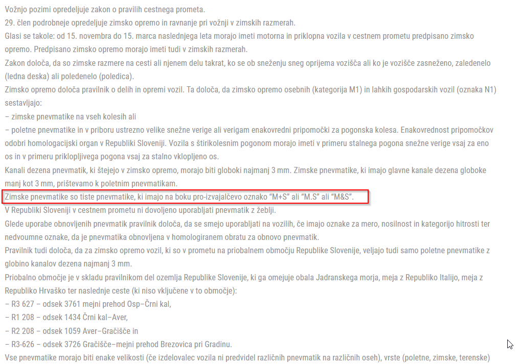

Glej, važno je, da na gumi piše M+S. M+S oznaka pomeni mud+snov in je po zakonodaji tretirana kot guma, ustrezna za po snegu.
Prava zimska guma pa ima poleg M+S oznake še "goro z zvezdico" - tega pa na celoletni ne boš našel.

Ce ima celoletna guma oznako "M+S", potem ni nujno, da ima se verige v prtljazniku...
WWW.PROMET.SI
Prometno informacijski center za državne ceste RS
Je pa razlika se vedno precejsnja...

Po zakonu je M+S guma tretirana kot zimska guma, tudi če ni. Po navodilih proizvajalcev so pa samo gume s snežinko in goro dejansko zimske gume.

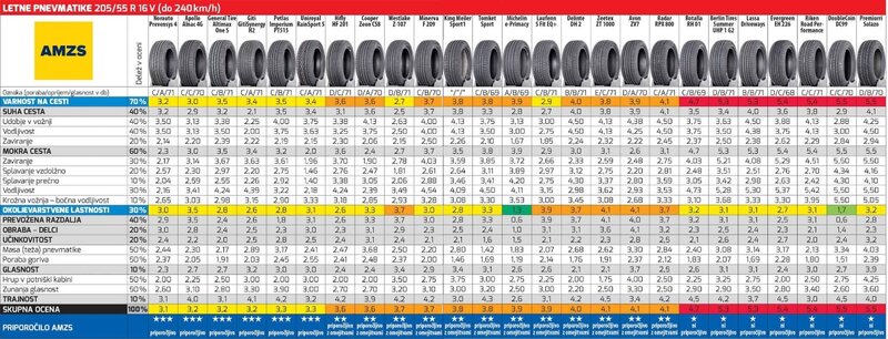

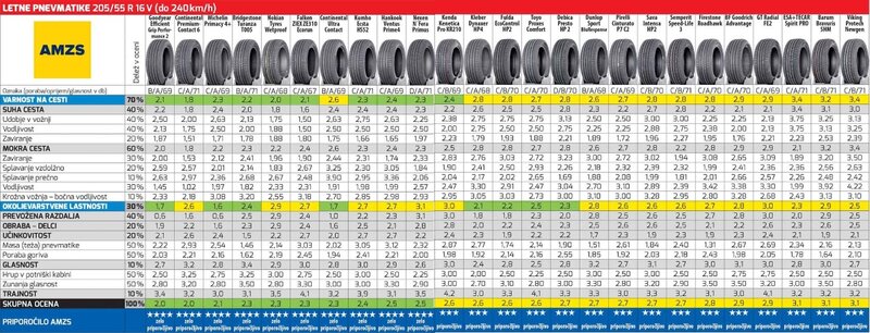

Evo ga >>
WWW.AMZS.SI
50 pnevmatik za 50-letnico testov
  • Hvala 3
pred 10 minutami je Jest napisal:
Evo ga >>
WWW.AMZS.SI
To dimenzijo uporabljajo dan danes le še najmanjši mestni avtomobili. Za dimenzijo, ki jo uporabljamo na Mazdah (18" in 19")je ta tabela in tej testi  le pogojno uporabno. Različne dimenzije iste gume se namreč različno obnašajo.
  • Všeč 6
Že test sam po sebi je neuporaben. Preveč različnih dejavnikov, poleg teh naštetih seveda.
Koliko je pa test objektiven, pa tudi ne bi komentiral.
