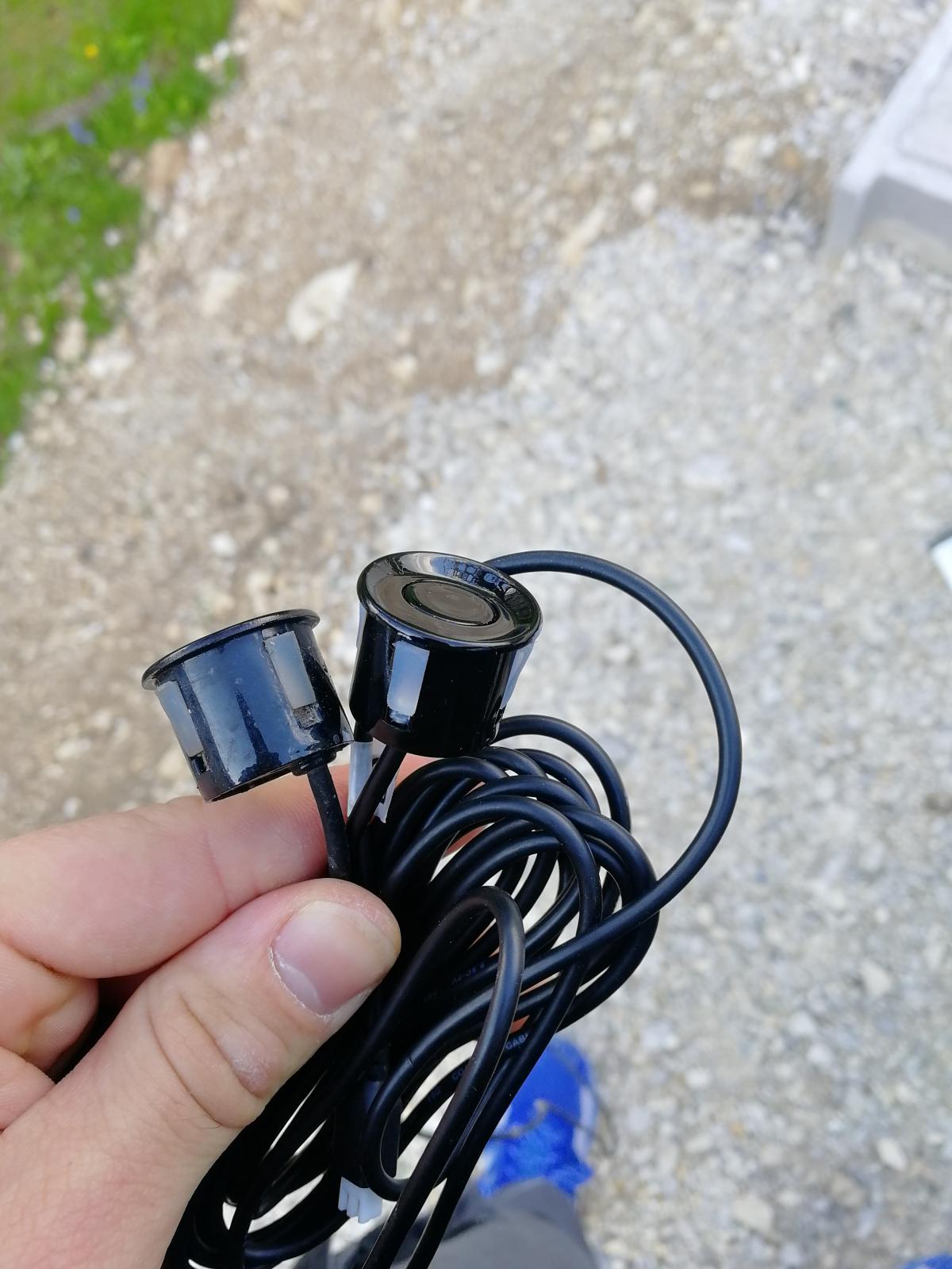

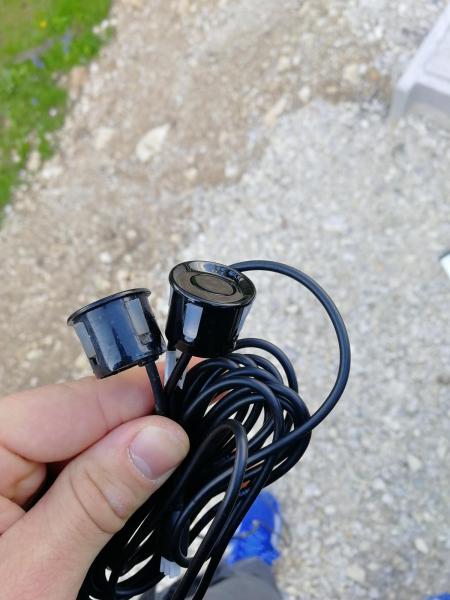

Das kontakt in pa prestavis v rikverc, potem pa z roko mahas po vsakem senzorju posebi. Seveda nisem tako opazil, ampak sem naklon vzvratne kamere nastavljal in slucajno opazil da skrajno levi senzor ne dela. Dobil sem ga pa zastonj na mazda servisu, ker sem bil tam zaradi ene druge zadeve in sem omenil, ce imajo slucajno kaksnega na zalogi. Drgac pa na internetu za 30e dobis cel komplet za montazo...
P.S senzorji niso OEM in so bili naknadno vgrajeni.

To vem da dobis aftermarket poceni na M3 sem jih dobil za 20? iz zgledajo isti kot ti tvoji na sliki.
Na M6 mam pa originalne spredaj in zadaj ki pa zgledajo mal druga?e od teh.

Aftermarket senzorji so vec ali manj usi isti in imajo tudi isti konektor. OEM je pa druga zgodba in ima tudi drugacen priklop. Ce se ne motim ti senzor posebi priklopis na kabel in potem kabel v enoto oz. modul. Pri aftermarket senzorjih je kabel in senzor v enem.

Kaj pa ?e aftermarket senzorji piskajo v eno tudi ?e ni ni? zadaj kako vedeti kateri je hin?
Poslano z mojega EML-L29 z uporabo Tapatalk
Vse 4 izklopi? iz centralne enote, in pol enega po enega priklaplja?, pa vidi? pri katerem ti cel ?as piska.

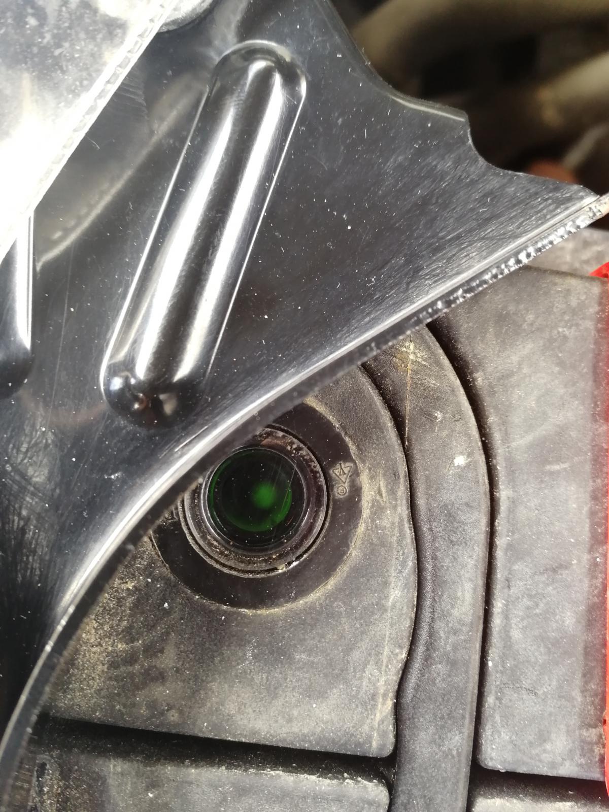

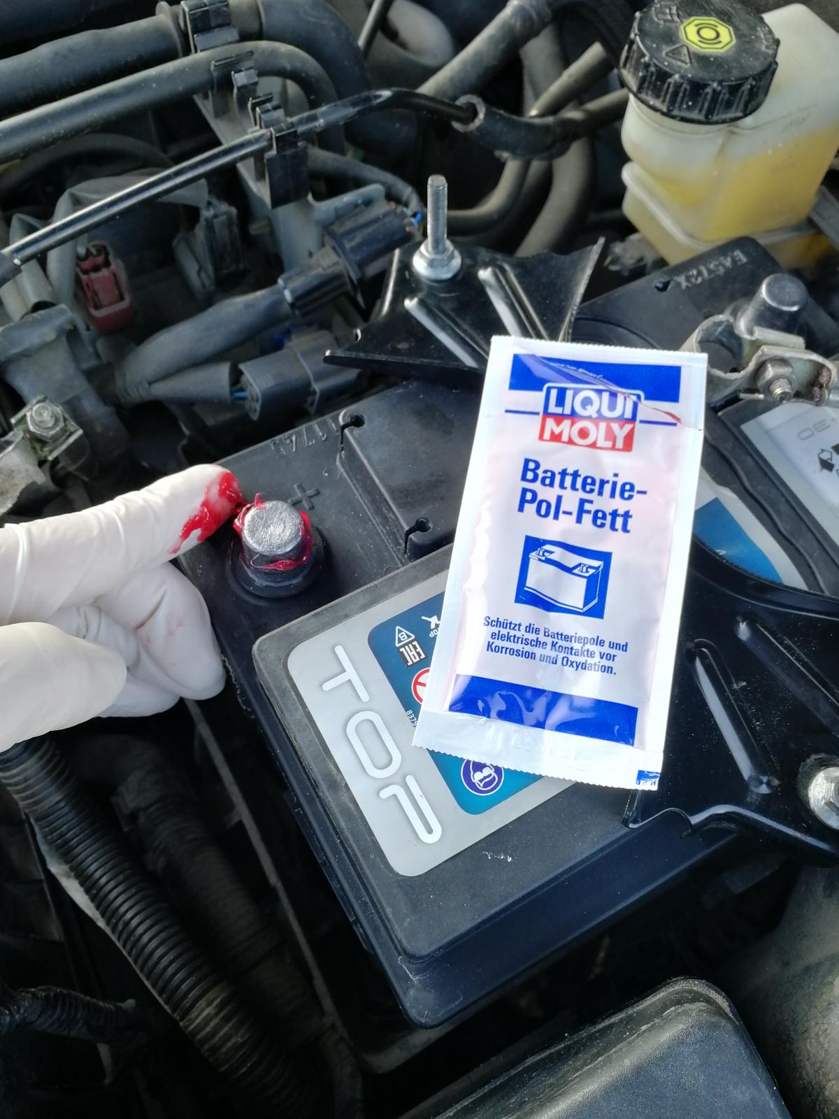

Napolnil akumulator in pa spucal ter namazal vse kleme in mase. Tega sem se lotil, ker sem na servisu dobil izpraznjen (nov) akumulator in pa korozijo na klemah...
Kaj, na servisu so ti "nalimali" korozijo na kleme.... fuckin' bastards... kako jim je le to uspelo? :jezicek:
Ja ce se akumulator hitro izprazni in potem kao neki napolni se kao sproscajo strupeni plini in s tem lahko nastane korozija na klemah. Ugl. preden je sel na servis je bil akumulator poln in pa brez korozije. Dobil sem ga pa s praznim akumulatorjem in pa korozijo na klemah. Morali so ga vzgati na kable, da sem se lahko odpeljal. Nevem, ampak v treh dneh kolikor je avto pac bil tam jim je to ocitno ratalo. Imam pa nov akumulator topla kateri ima indikator napolnjenosti (magic eye) in preden je sel na servis je bil indikator zelen, sepravi fully charged.
