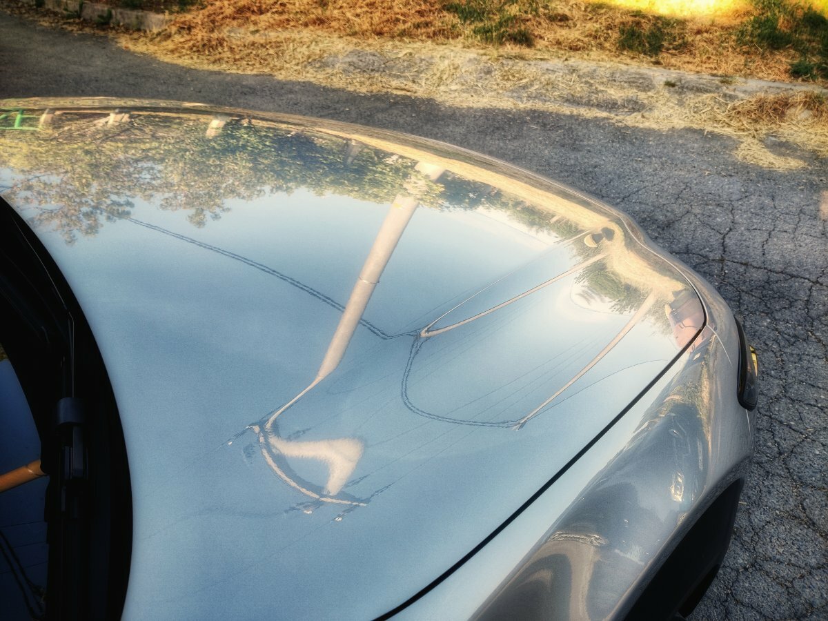

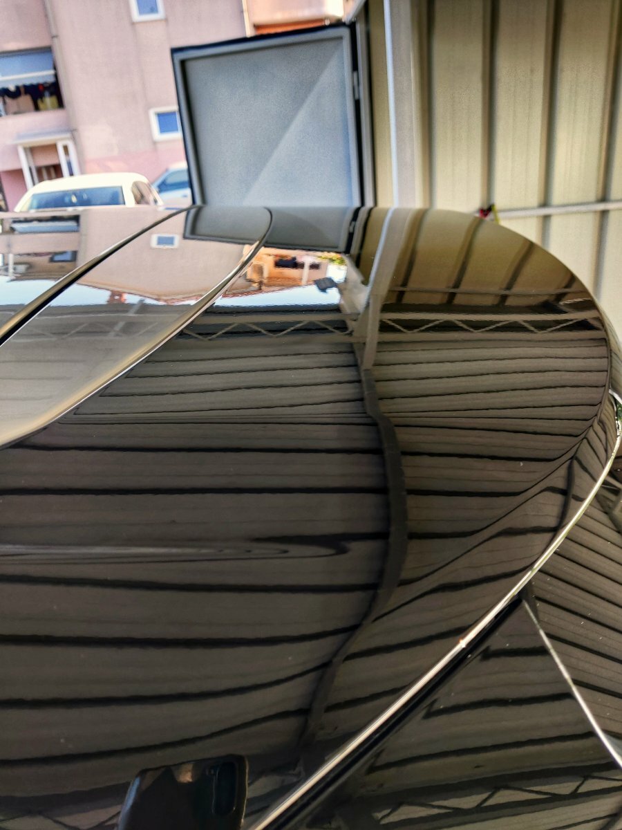

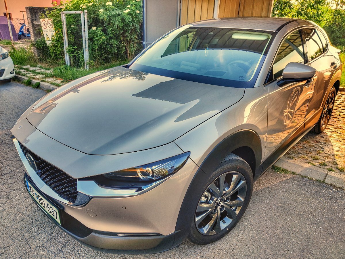

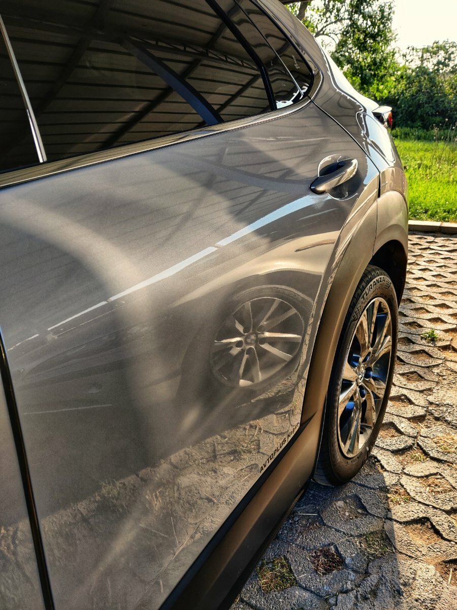

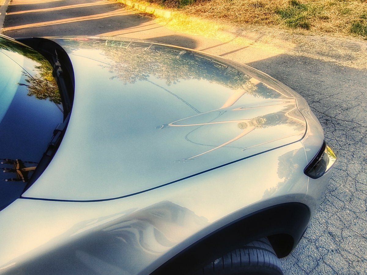

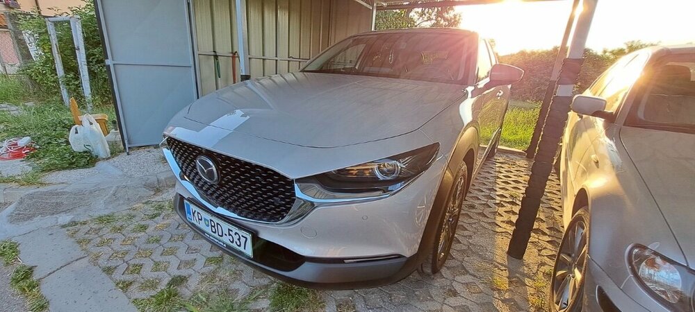

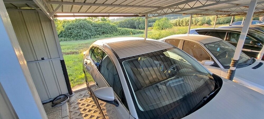

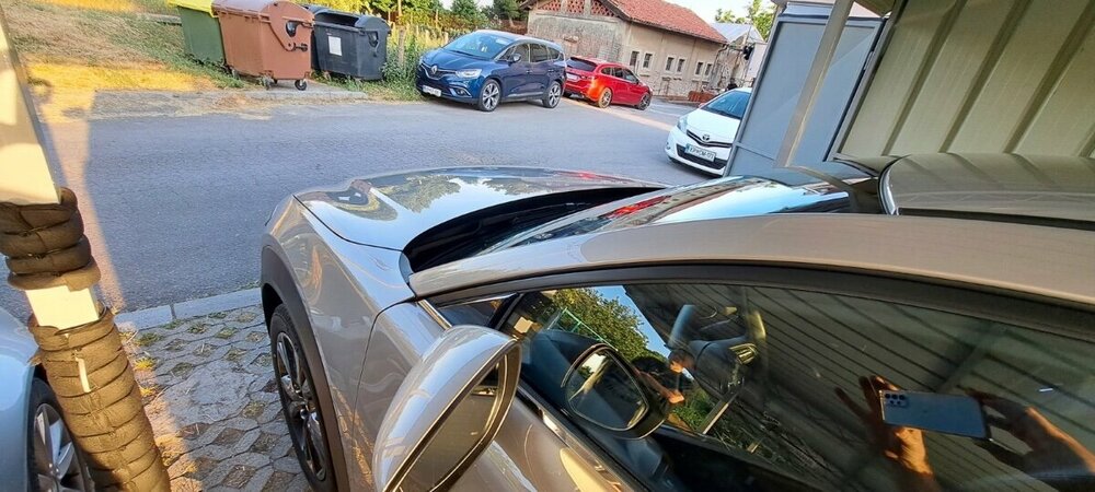

Včeraj sva se lotila z Gelipterjem njegove nove cx 30. Moram priznati, da je v živo ta barva zelo lepa ( na slikah ne pride toliko do izraza). Ker se je hotel naučiti, kako gre postopek sem ga vključil v delo.
Najprej sva izmerila debelino laka. Streha je od 70-90 mikronov, sprednja havba je od 90-100 mikronov, vrata in blatniki od 100-125 mikronov. To je vse v mejah normale za naše mazde. 😊
Ker je lak nov in nepoškodovan sva polirala le z zelo fino polirno pasto 3500. Ta pasta v bistvu ne pobere skoraj nič laka, doda mu le lesk. Nato sva cel avto namazala z glanzom in na koncu še Chemical Guys Butter Wet Wax. Moram povedati, da je Gelipter dober učenec in je delo opravil z odliko. 👍. Na koncu smo še porihtali malo zvok v mazdi. Res je me prijetno presenetilo to novo ozvočenje Bose.

Ja res je 👍😉😉dobro sva zglancala Mazdo CX30 zdaj se sveti v nulo 😁
Alex je pravi mojster za to ima vse pripomočke in znanje .moram priznat da tle ni malo dela ..za dva se kar nabere dela. sem kar zadovoljen 👍😉
Alex je dober učitelj ..😏😉😉tudi muzikala v avtu zdaj igra super 😏 Akex
še enkrat hvala za pomoč 😉
