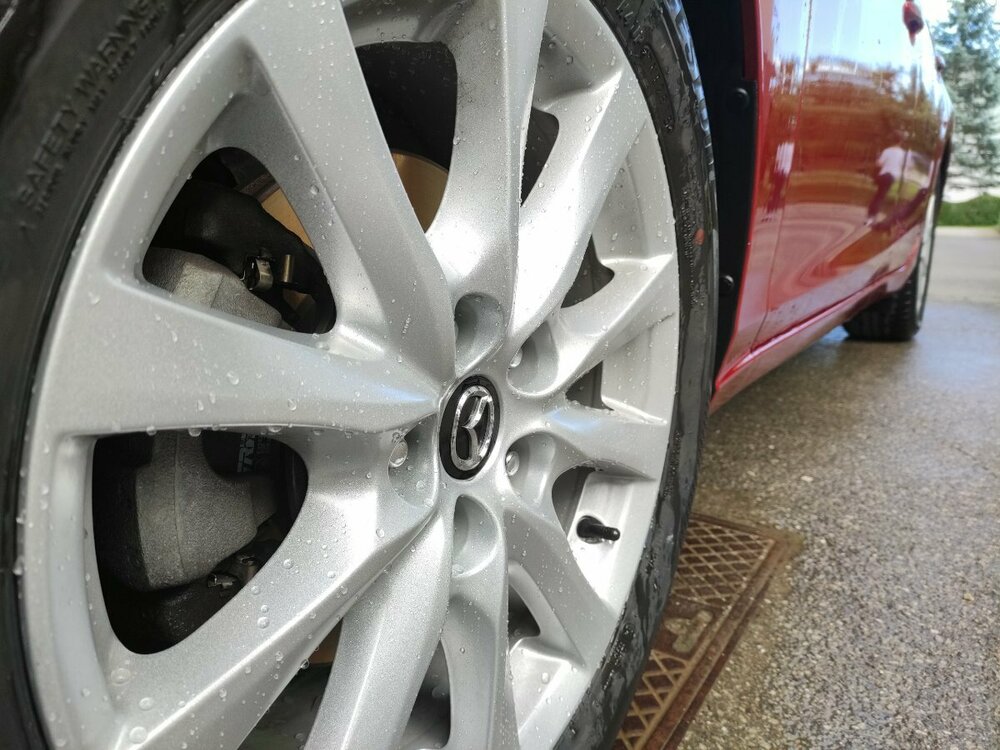

Po eno tedenski vožnji po prašni,blatni in slani cesti si je zaslužila eno eko pranje.....:prstgor:
pred 12 urami je Bini napisal:
so nice & shiny . si jo hiter pospravu da se ne umaže :)
