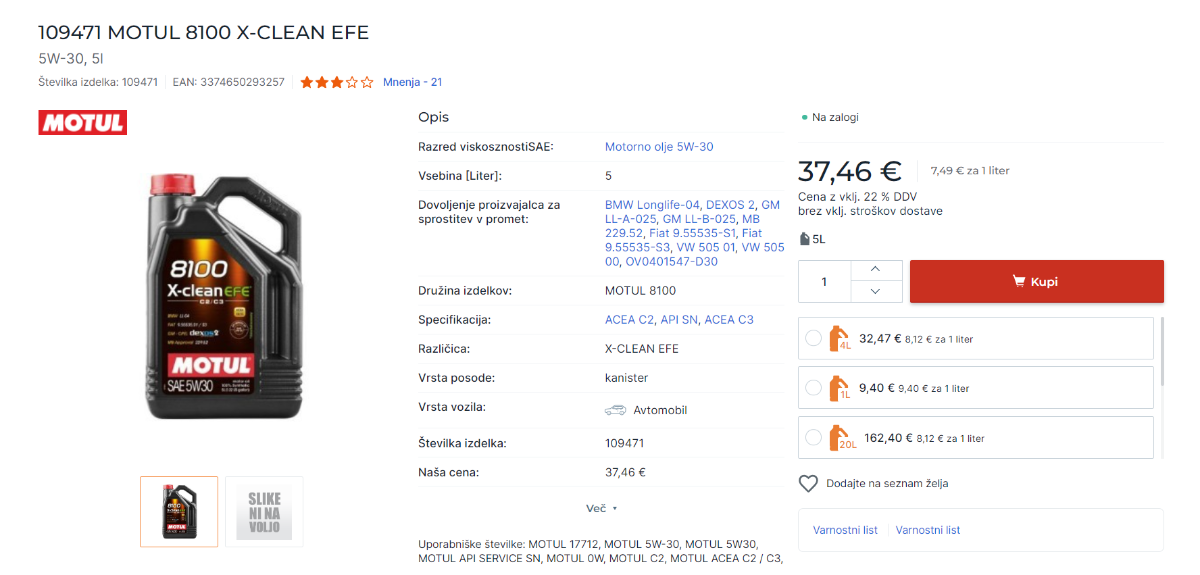

Naredil nisem na Mazdici še nič,bodo pa počasi drugi...k sem za fordeka naročil olje,sem še za mazdico...bosta oba črnuha dobrega oljčka papala😋
Super olje tole od forda, komot uliješ tudi v mazdo, ker je po API specifikaciji celo še novejši + ima tehnologijo magnatec za preprečevanje poškodb ob hladnih zagonih... Ko se odločim, da ne bom več avta servisiral na pooblaščencu, ga z veseljem ulijem v svojo mazdo :prstgor: Ubistvu katerokoli ACEA A5 olje ustreza original specifikaciji, po knjižici! Žal so nekateri tu na forumu preveč ozkogledni in me bodo popluvali, ker gor ni štempla od mazde, ampak tako pač je :D

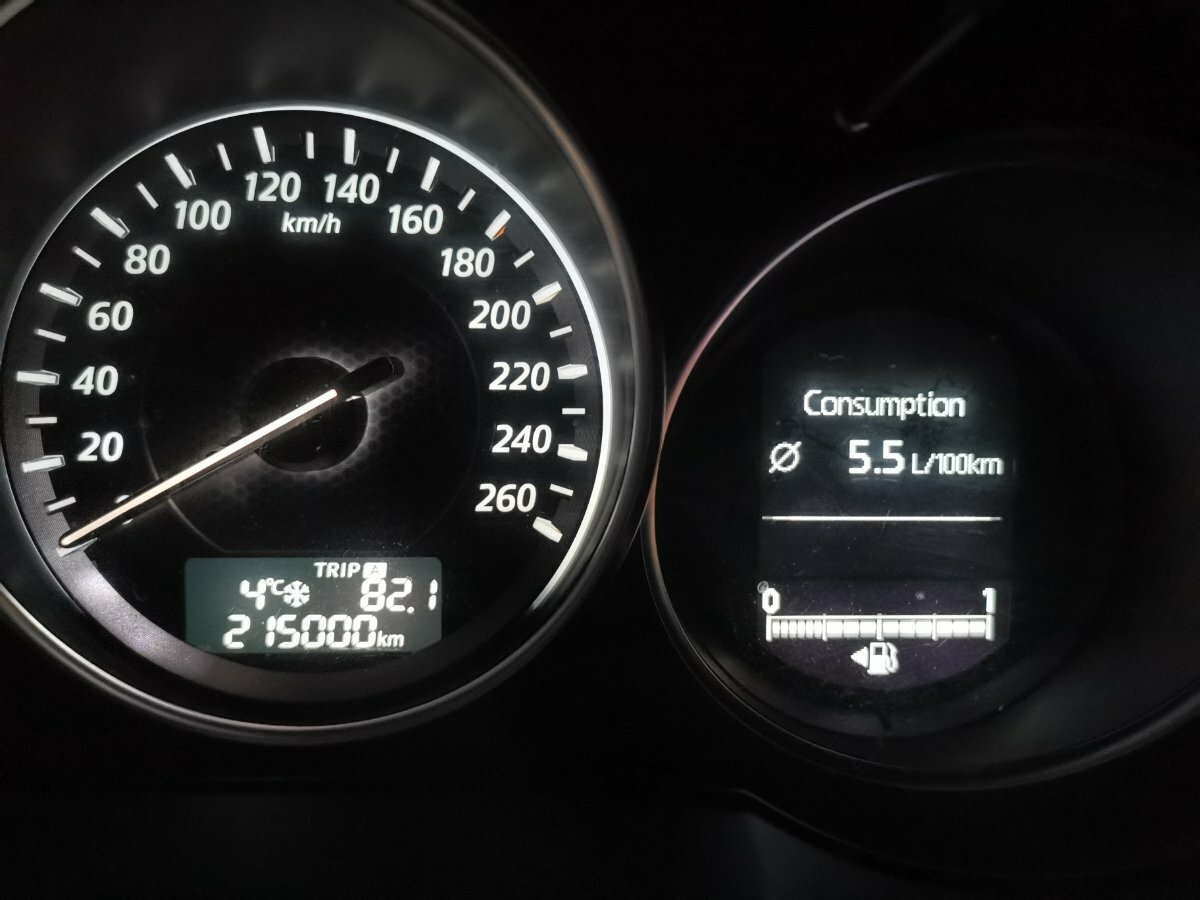

Vem, da ti je čudno ampak ti povem iz primera,da boš razumel enako nova avta isto km čez 300kkm in moj skoraj nič obrabljen in nobenih problemov od sodelavca pa 2.sklopke fuč volan ogulen, pravtako ročica, tepihi fuč in na 80kkm diski pa ploščice na 50kkm in gume vse pri 40kkm gladke. 🤔 Aha pa poraba 1 liter dizla več... 🥴
