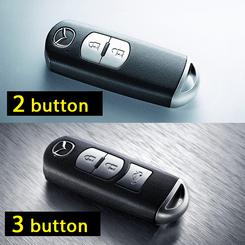

Ima kdo od lastnikov M3 mogoce tezave z daljincem. Sama zadnji mesec opazam, da mi tipka za odklep sploh ne odklene avta takoj (lucka zasveti), potem pa z veckratnim pritiskom na tipko za zaklepanje, potem tipka za odklep prime. Baterija je bila menjana pred cca. 1 letom.
Zamenjaj baterijo in te?av bo konec , preverjeno  :prstgor: .
