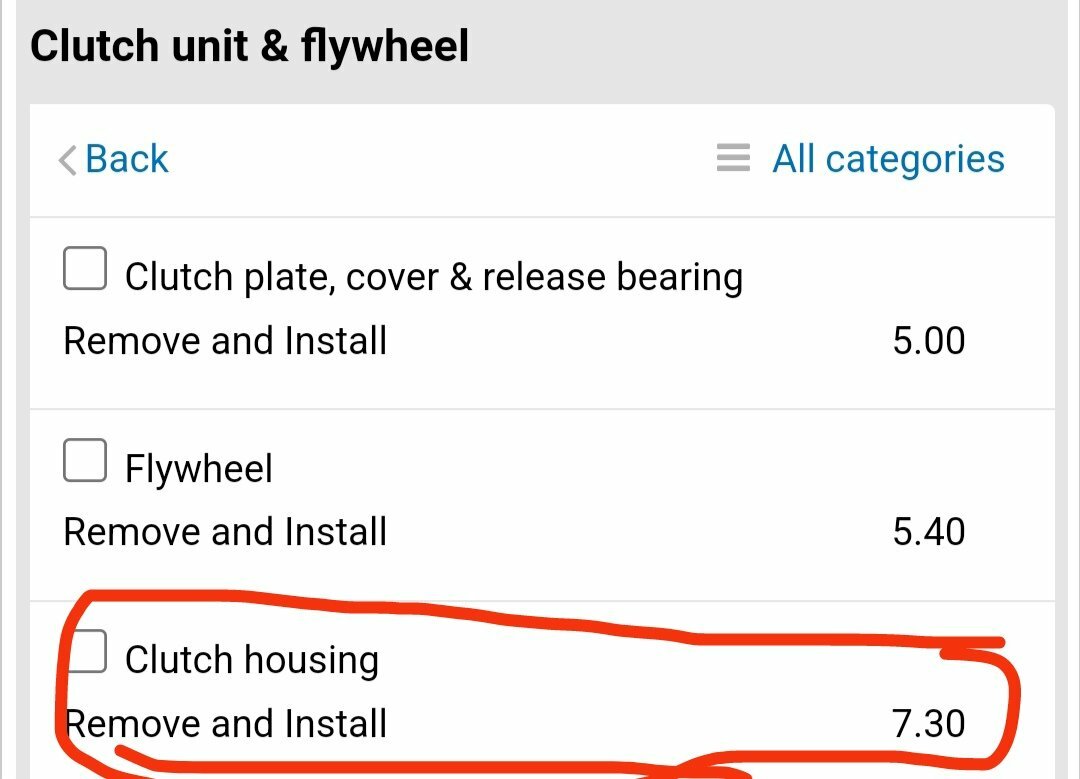

Huh. Torej je na M2 dosti bolj simpl.
Me je kr presenetlo. 👍
