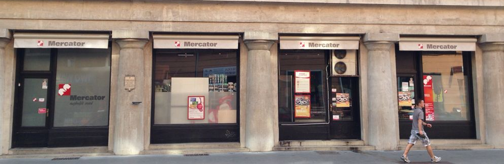

Stric je bil eden prvih v Sloveniji, ki se je sredi sedemdesetih začel ukvarjati z manjšimi klimatskimi napravami. Takrat so bile to predvsem velike težke kvadraste škatle (vse v enem) zmontirane v zgornji del zunanjih oken Mercatorjev.
Večkrat sem se po šoli, ko sem čakal na avtobus, oglasil v njegovi delavnici na Slomškovi blizu avtobusne postaje. Servis je šel tako, da so celo škatlo odmontirali, jo pripeljali v delavnico, razstavili, rebra namakali v posebnem koritu in potem sprali, zaribane kompresorje odprli (pobrusili var), popravili in zavarili nazaj, zložili skupaj in ponovno namontirali ... Cene so bile tudi nepremirljivo višje od današnjih (če se ne motim, je bila montaža sredi devetdesetih cca 500 nemških mark).
