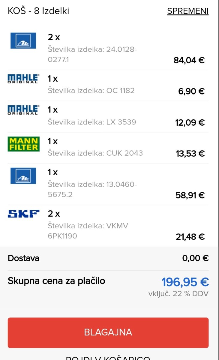

Upam, da je glava še cela, mislim na optimalno kombinacijo Brembo + Ate? 🤣

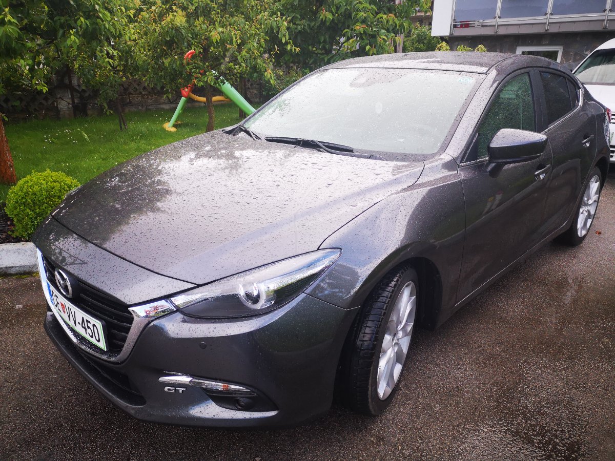

Nič drugega kot to,da sem se uradno poslovil od moje 3ke,ki sedaj ni več moja.....😉😊😆
Ps; profilno sliko menjam ko pride nova CX 30 :prstgor:
