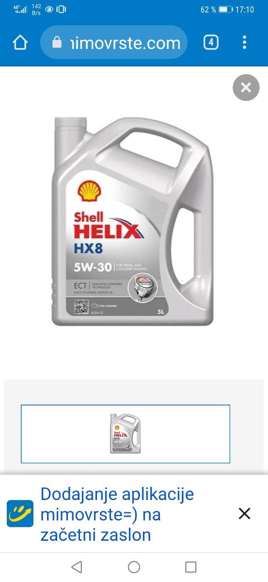

pred 6 urami je Shrek napisal:
Pozdravljeni.
No, pa bom tu vprašal...
Olje za motor, katero naj nabavim? Šestica 165 konjičev letnik 13, bencinar.
Bo treba servis naredit...
Hvala za odgovor in lep pozdrav.
Jaz uporabljam mazda 5w30, drugače pa sva se z Aless-om pogovarjala in je olje shell helix 5w30 top.
Kolk te oskubi mimovrste za tako olje ? Kolkr so ratli dragi....
Sem poguglu ni tolk slaba cena so pa totalni nateguni teli na MV,.. 66€ pa kao 44% popust da prideš na 37.5€ hahah a olje se normalno prodaja za 7,5€ na liter (brez kakih popustov)
WWW.MOTORNAOLJA.COM
Originalna motorna olja priznanih proizvajalcev po najugodnejših cenah. Velika izbira in zaloga ter brezplačna dostava motornega olja.
Popravljeno od TiEn
Pred eno uro je Shrek napisal:
Kaj pa tale?
Shell helix ultra 5w30 se najbolj splaca na kruno.si jaz pa drugace original mazdino kupujem na motornaolja.com
