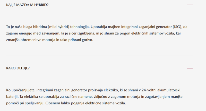

Super napisano, zdi se mi pa, da ima Mild Hibrid od cx30 le 24v baterijo... 👍
Bini ma prav,..uradna stran od cx30
Mazda je na 24v v večini pa so ostale znamke že na 48v.

Pa čist resno sem vprašal o moči ISG-ja in kapaciteti baterije pa očitno ni tako lahko priti do odgovora.
Nekje na netu je sicer omenjeno 5,2kW za ISG in 0,216kWh za baterijo. Tole je premalo za neko hudo pomoč pri speljevanju je pa lahko v pomoč pri zaganjanju motorja po samodejnem ugašanju, da je to mnogo manj občutno. Ne vem, sem iskal kaj več na to temo pa so informacije skrite razen teorije kako to deluje. Kolk pa kej dejansko pomaga in kje se pozna pa izgleda kot da gre za vojaško skrivnost.
