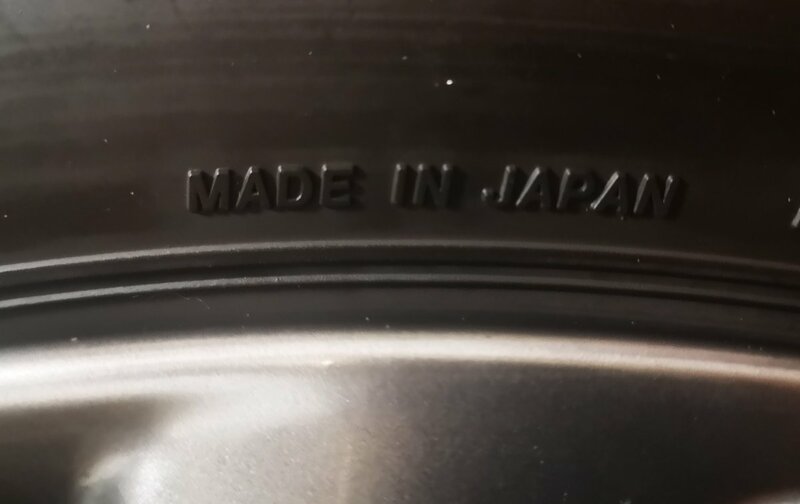

Moje gume so Japonske Bidgestonke a vseeno kot kaže zanič.....🥴☹️😭

Feltne so žal Kitajske a zaenkrat odlične,ravno obratno kot gume......:nevem:
Mene ne moti kitajska roba,če je kvalitetna.😉👍

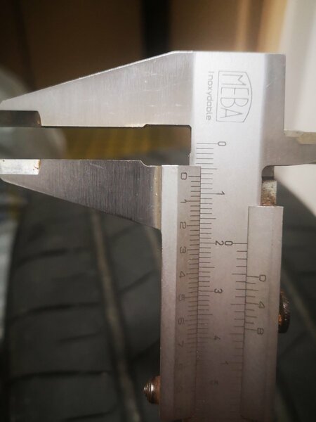

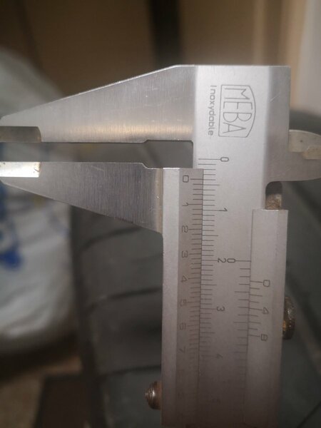

Ko dam gume dol jih poslikam pa objavim slikico kako izgledajo moje po cca 30kkm.

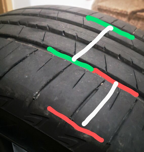

Evo,tole je moja Turanza prednja guma slikana po prevoženih 9kkm in takole zgleda na sliki.....😟
Med rdečim črtama jih je zelo pobralo, med zelenim pa ne. Mislim, da je to zaradi premehkih bočnic. 🤔
Enake težave imam jaz z Michelinkam. Rešujem edino s krepko večjim tlakom. Predviden polnilni tlak je 2,1 bar, polnim jih na 2,9 bar. Gume so enostavno postale preširoke. Pa če imajo kaj od preseka, je še ena milost. Če so pa slučajno kakšne s presekom 45 je pa samo še za po avtocesti...
Alex a si probal tole bolj nafilat, ker če ne voziš kot Rally pol ndejasnko gumo preveč "zvrača" kar je navadno kriv prenizek tlak.
Jaz te gume spredaj filam 2.7 zadaj pa nekje 2,6 pa še bočnica je nekoliko nižja.
