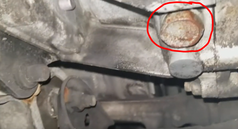

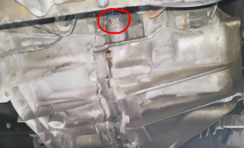

Hvala za video! 👍 Sem šel na YT preden sem se lotil, pa sm našel samo videos od avtomatskih menjalnikov.
Ima dva vijaka ja, enega za izpust in enega za nalivanje. Je pa še tretji, kterga sem odvil. Po mojm je to kakšen by-pass.

Znanec strojni inženir je nekoč po nesreči odvil napačen vijak na menjalniku in so se mu sesule vilice. Karkoli to že je, ugotovil je zelo hitro, ko je prvič prestavil prestavno ročico, se je ta zataknila. Potem je avto z avtovleko odpeljal k mehaniku, ki je moral menjalnik razdreti in ga ponovno zložiti skupaj. 😪
pred 2 urama je Janez007 napisal:
A ima slučajno 2 vijaka, enega za izpust in drugega za nalivanje .... gledam video? @scania zagotovo ve.
Tako je en vijak za izpust in drugi za nivo in dolivanje.

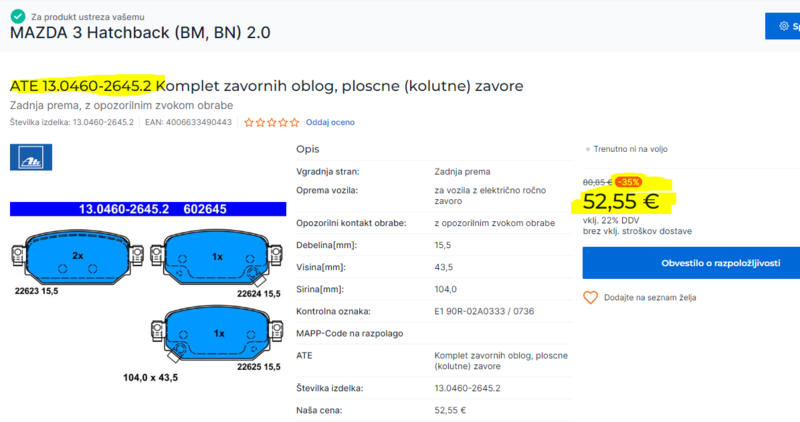

Na Autodoc sem želel naročiti zadnje ploščice za Mazdo 3 HB G120 MT letnik 2018 z električno ročno zavoro in sicer ATE 13.0460-2645.2  BAY0-26-43ZA.
Pravijo, da z mojim vozilom niso kompatibilne in predlagajo DELPHI LP3393 BAY0-26-43ZB😏
@scania, @Brane, @NevLado, ... in še kakšen mojster, bo res držalo mnenje Autodoca?
https://www.autodoc.si/ate/20089925
https://www.autodoc.si/delphi/13813029

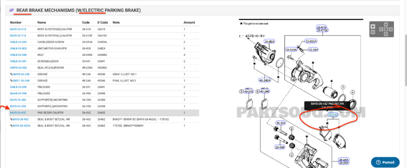

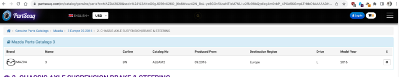

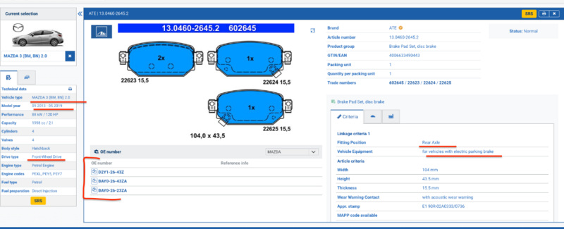

Jaz sem šel iskat tvoj avto na roko, no pa dajmo:
Iščemo zadnje zavorne ploščice (rear axle), z električno zavoro (torej w/).... (w/o pomeni without!, torej da tega nimaš)
Tole je po katalogu od ATE
null
Tole je po katalogu od partsouq
null
null
Kar se tudi ujema na autodoc - https://www.autodoc.si/ate/20089925

Sicer pa cene pri njih ves čas plešejo gor in dol. Meni so jih prodali za 46,77 €, danes so v akciji s 35% popusta 52,55€, na zalogi pa jih ni. Očitno je teh 10€ že všteto v nove cene. 🙃
