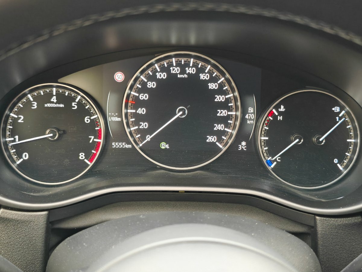

pred 1 uro je SpEkTr napisal:
Na podlagi česa pa on tam ugotovi temperaturo olja?
Sent from my SM-S916B using Tapatalk
Meni ga je na teh. priklopil na računalnik...
pred 3 urami je GregorV napisal:
Še temperatura olja, zunaj 4C, mestna vožnja, 23 min, 11 km.
Vse je ok, samo gume si napumpaj na 2.5.😉
Saj mene je skrbela prenizka temperatura olja ne previsoka. 😁
Edit:
Moja se vrti okrog 70-80 večino časa.

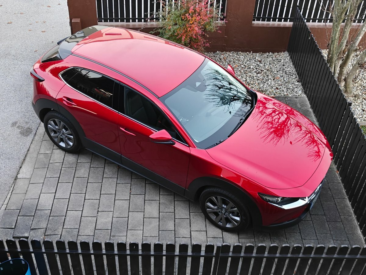

Drugače pa sem danes opazil en ris po barvi... Pa nima še niti 4.000 prevoženih. Dvomim, da je od pranja ker uporabljam "špageti" rokavico in drugje ni pikice ali črtice spraskano. Ta pa se malo čuti...
Se da poflikat in spolirat brez barvanja?
Sumim, da je nekdo podrgnil s čim ali pa nalašč...
Nov pa že poliranje ali bog ne daj barvanje ...

pred 51 minutami je tommzy napisal:
Edit:
Nimam sreče...
To se da spolirat 👍😉
