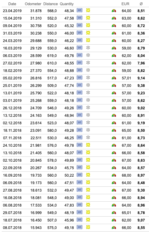

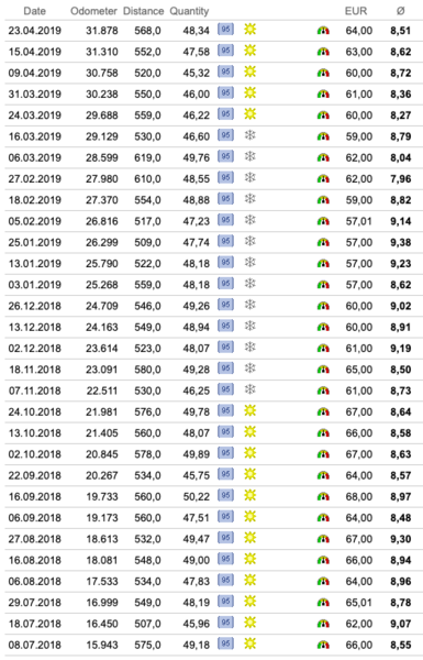

Ampak to gledas trenutno porabo po racunalniku... ki ni ravno pravo merilo za tako analizo ... Najboljsi pokazatelj je poraba na daljsi rok...
Sem recimo za CX-5 G194 preveril obdobje od 1.5.2018 - 1.5.2019 ... in se vidi, da dejansko ni neke velike razlike med voznjo poleti ali pozimi ...

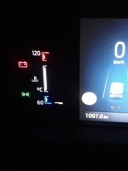

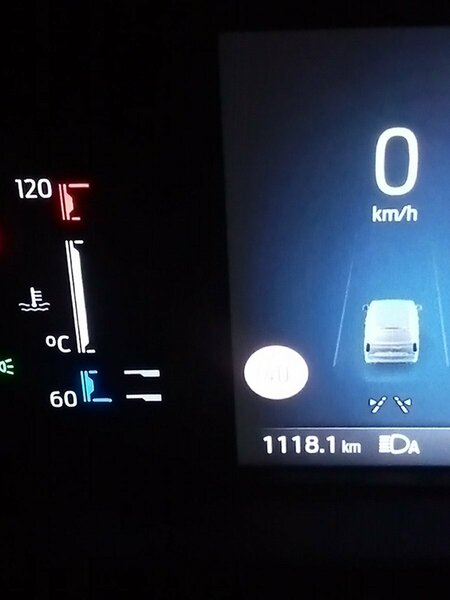

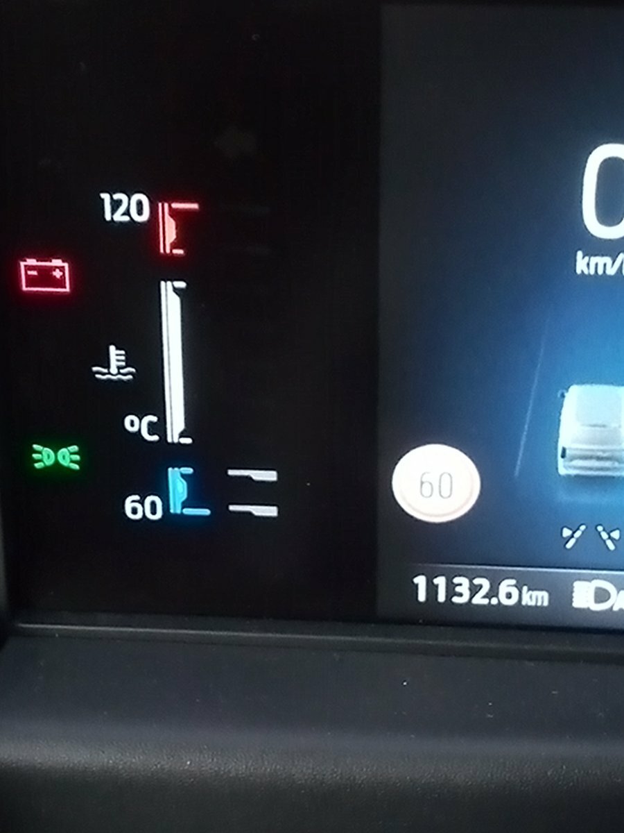

Ker imam še vedno nadomestno vozilo, sem se odločil še tu preveriti, kako hitro se segreje.
Fuck Transit Custom:
Po dvajsetih kilometrih je še vedno mrzel. Je pa res, da je bil popolnoma prazen. Pod obremenitvijo bi se prej segrel...
Če prav razumem, se je v prostem teku z vrha hriba spustil v dolino. To bi lahko naredil tudi brez prižganega motorja. 😁
Zavira z mašino, ker je stara šola.
To pa jo more zagret.
Nazaj grede po štirinajstih kilometrih v hrib še vedno mrzel...
Sem imel namen naredit sliko, ko se segreje, a po ovinkasti hribovski cesti ni kaj dosti časa gledati v ekrane...
