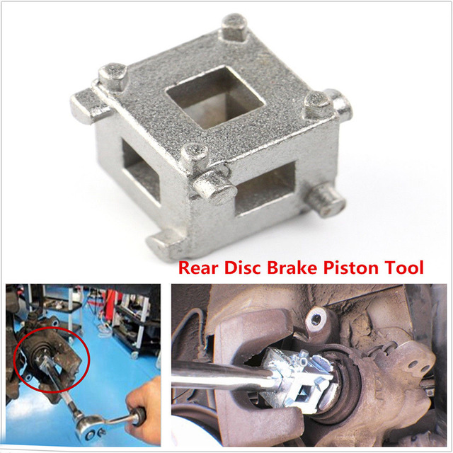

A tisto pizdarijo za cilinder stisnt ima?, al samo odpre? ventil pa vi?ek zavorne ven stisne??
A ni ori mazdi celo tak da se mora sravfat not? Vsaj pri srarejsij je bil
Po moje nic vec - saj res, elektronska rocna...
Rabis racunalnik da odpre klesce, in potem da spet inicializira (pri alhambri je bilo tako)

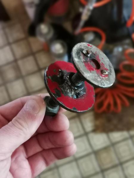

Na M3 BK 1.gen in M6 GH 2gen. se enako cilindre na zadnjih zavornih ?eljustih mora stiskat in privijat not, zato sem si naredil tisto priro?no napravo.

za spredaj si pomaga? z navadno cvingo ali po slovensko spona :) bat podstavi? s staro plo??ico pa stisne? za zadaj pa je treba vrteti da se batek pomakne notri.....?e je vse ok, gre lepo s ?pic cangami ali koni?astimi kle??ami po slovensko :)
Jest sem za zadnji batek kupil nek kockast nastavek k se ga da na gedoro pa je to to. Ima pa vec nastavkov tako, da ni samo za mazdo.

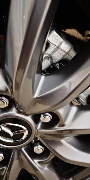

Ko je ?e govora o zavorah, to sem slikal na novi Mazdi3 v salonu
Haha pa sm mislu, da sm edino jest to slikal. Zanimivo da sem jest isto opazil to samo na trojki in ne na sestki...
