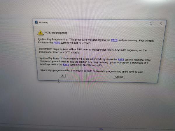

Nov komplet klju? z Alija 14?, drug transponder ?ip 2?, rezanje klju?avni?ar 5?.
Programiranje sem izvedel sam 0?.
Se pravi vse skupaj 21?!

Za kodo v?iga pa sem prek Forscana naredo ima? opcijo kodiranja klu?ev.

Hmm mislis, ce bi kupil transporder key k ze ima cip, da bi ga lahko skodiral brez OBDja, da bi vzgal. Za centralno pomoje nebi bil problem, ampak koda vziga.
Saj sem kupil komplet klju? z centralnim in transponderjem, vendar ga ni ?lo skodirat, ker je bil 80bitni transponder ?ip noter, M6 GH pa ima original 40bitni transponder ?ip, zato sem kupil ?e ta 40bitni ?ip.

To razumem ja, ampak a ga lahko fizocno skodiras ali rabs forscan oz. obd. Fizicno mislim, kot lahko centralno z odpiranjem vrat :). Pri prvi generaciji je isto cip mogu bit 40 bitni :). Vrjetno je pri vseh mazdah isto.
Nvm, na netu sem na?el samo postopek za u?enje centralnega.
Za kodo klju?a pa nisem ni? na?el, zato sem uporabil forscan.
