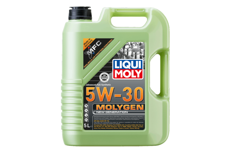

Danes sem dotočil tri dcl olja v mazdo 6. Pri meni olje ne narašča, ampak ga zmanjkuje. 😉
