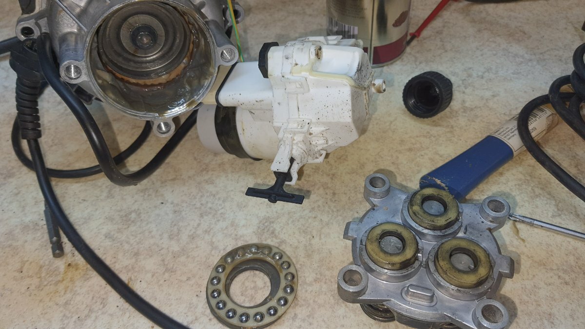

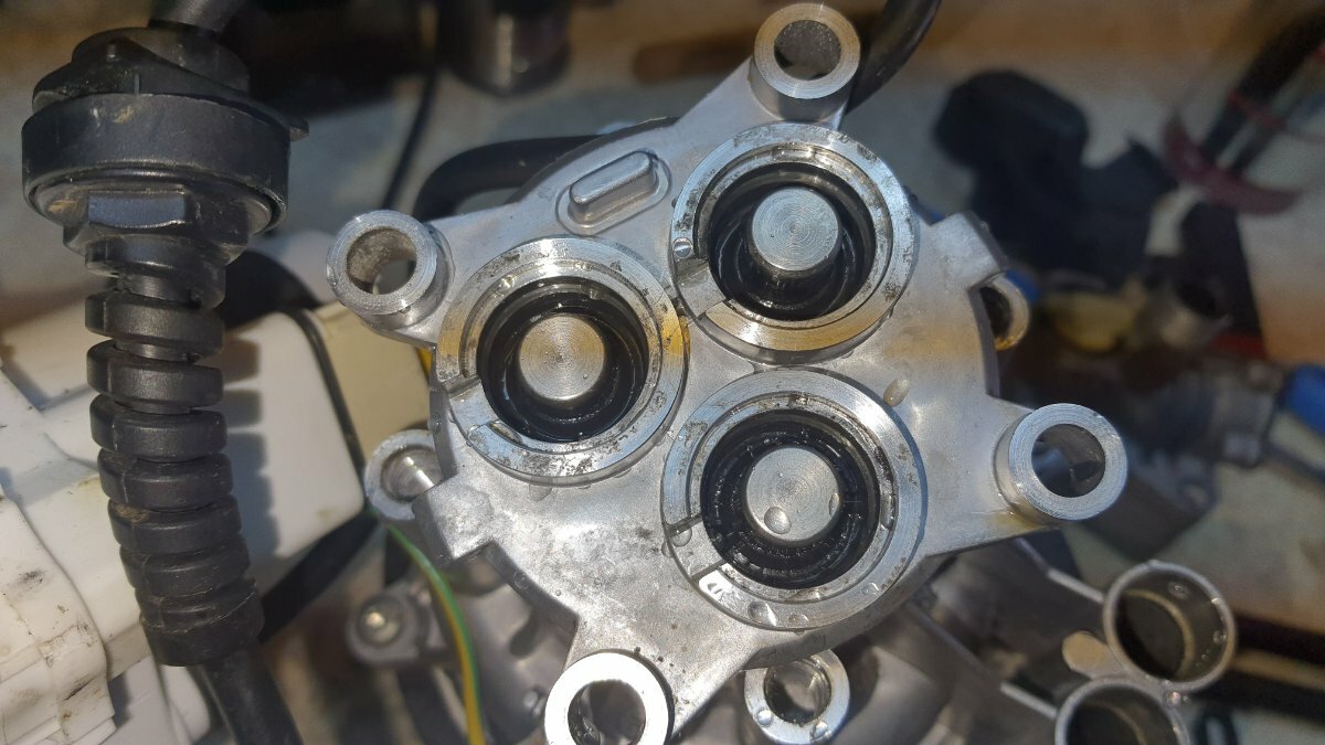

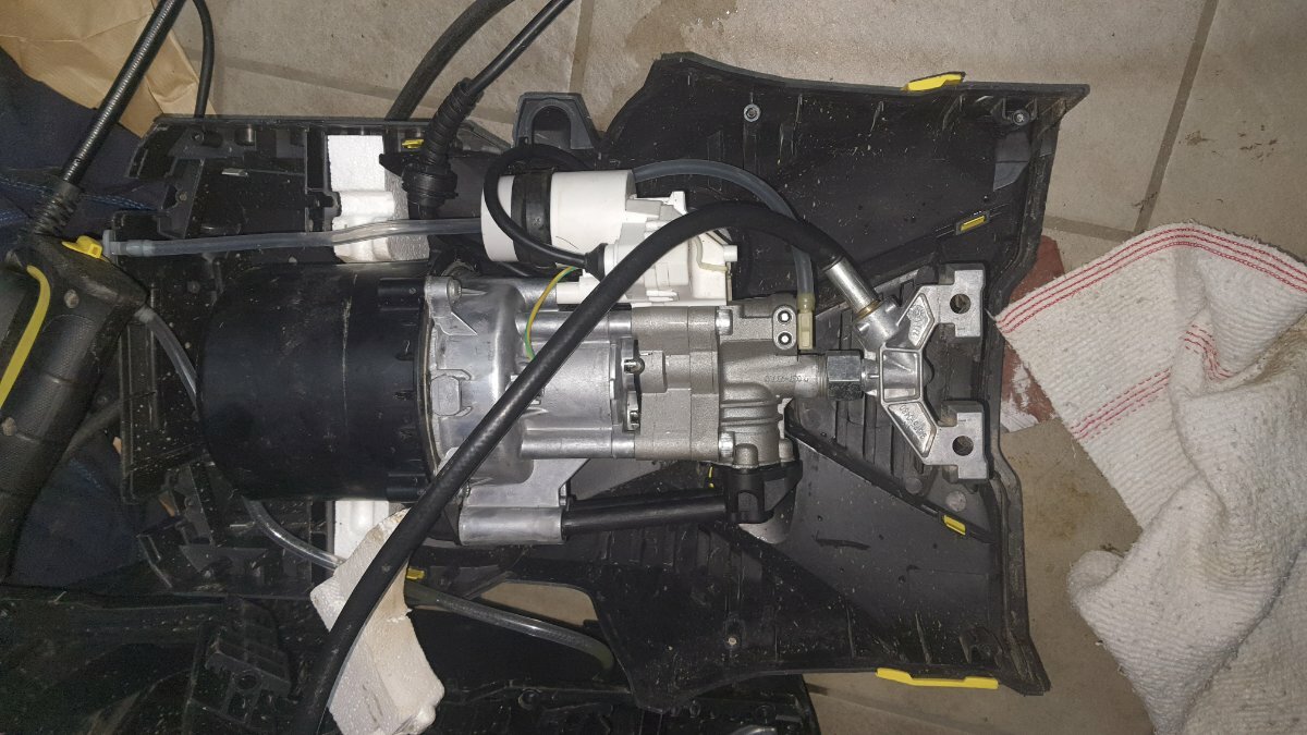

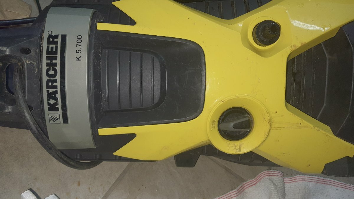

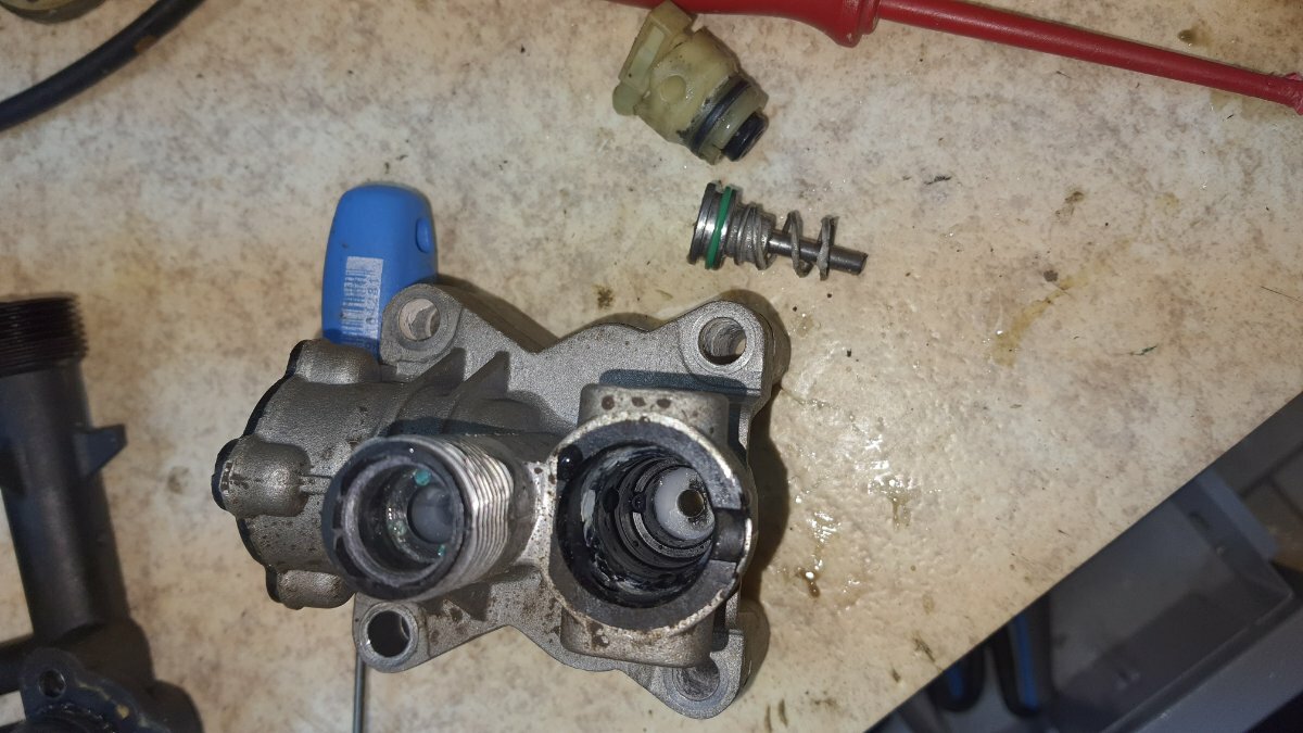

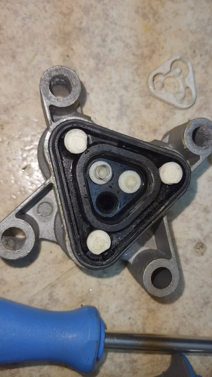

Uf sem jezen. Že cel dan "šraufam" moj wap. Celega sem razkopal, očistil in nazaj sestavil in itak ne dela😐🤨 Nima pritiska. Ima kdo kaj znanja o tem, kako se ga zrihta?
Eden od treh ventilov v glavi je šel v maloro. Slika 3.
Možno. Zanimivo, da 1x ko prižgem dela ok dokler ne ugasnem. Potem pa moram xxx krat ga ugasnit/prižgat in potem začne nazaj pritisk. Bo?!
Načeloma ja. Je kar zakomplicirana ta zadeva. Problem je v plastiki, ki z leti rata švoh in se odlomi oz. enostavno jo požre. Svetujem da obiščeš servis. Ali naročiš dele in sam popraviš, če veš kako in kaj.
Zdaj sem še enkrat razkopal. Še dobro da imam čas (karantena).
Nič ni videti da bi bilo poškodovano. Je pa umazano. Kaj bi bil krivo?
Popravljeno od AmpeR
Potem je lahko kak o-ring fuč in ne tesni. Je zamrznil slučajno ti?
Kaj pa je o-ring?
Kaj pa je o-ring?
