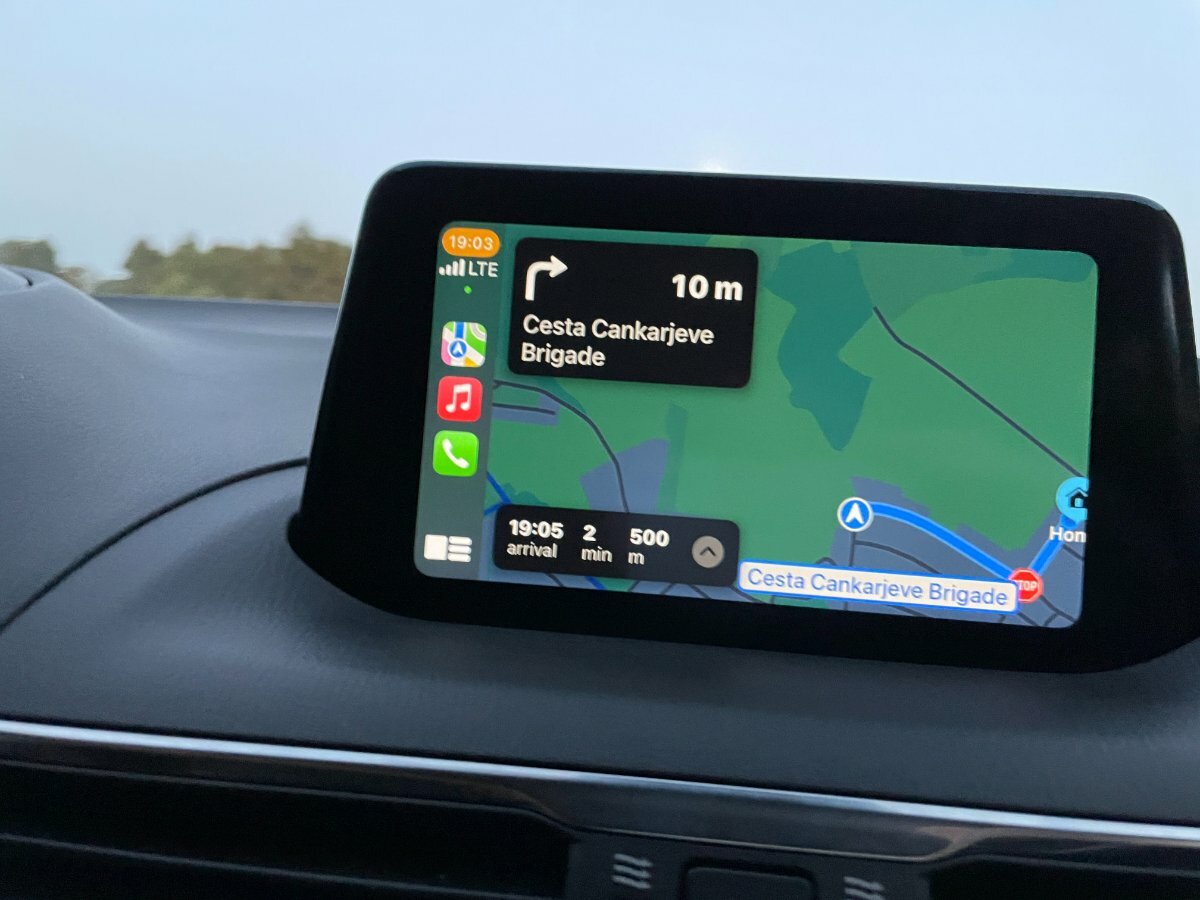

Mogoče bo koga zanimalo. Po precej mesecih iskanja se je pred nekaj dnevi pojavila možnost prikaza OBD podatkov na zaslonu infotainmenta, na katerem teče Android Auto.
Uporablja kar Torque, če ga imaš nameščenega na telefonu.
Zadeva se imenuje AA Torque, nekaj vrstic sem prejle nakracal na blogu

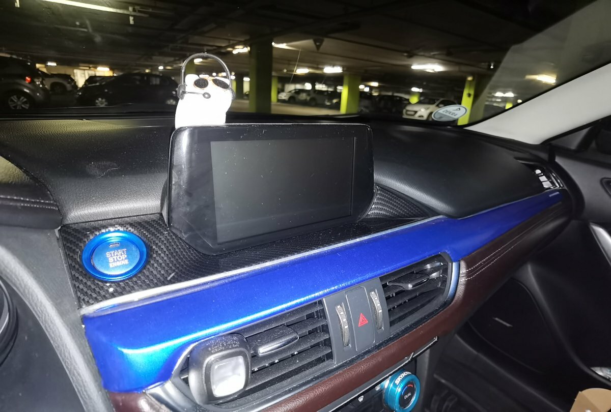

Evo, sedaj je še naša trojka po 3 urah počasnega dela okrašena. 😁
In to bi bilo?... 🤔

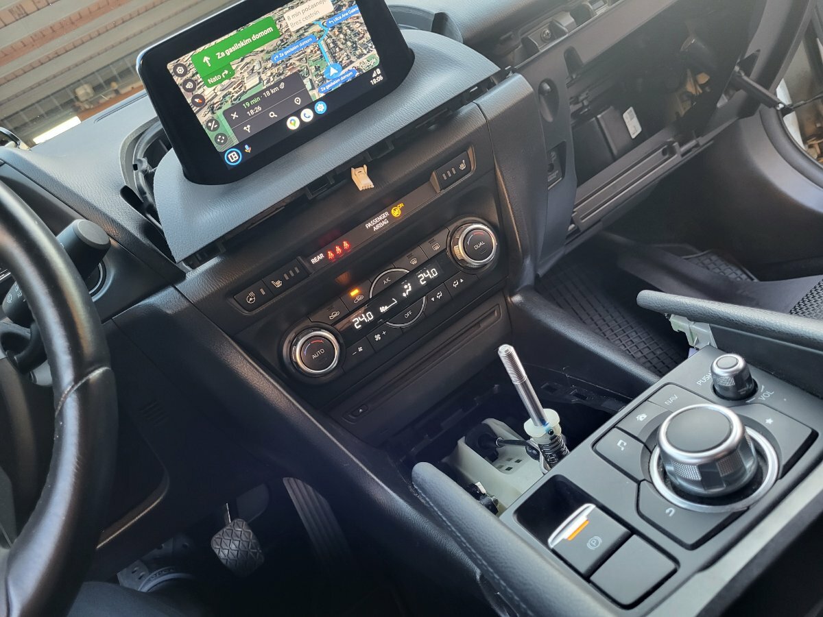

Uff. Nice. A je zlo težko montirat? Je modul že brezžični?
pred 11 urami je Gregster napisal:

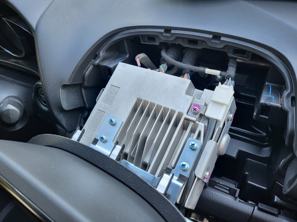

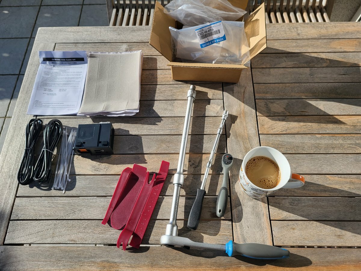

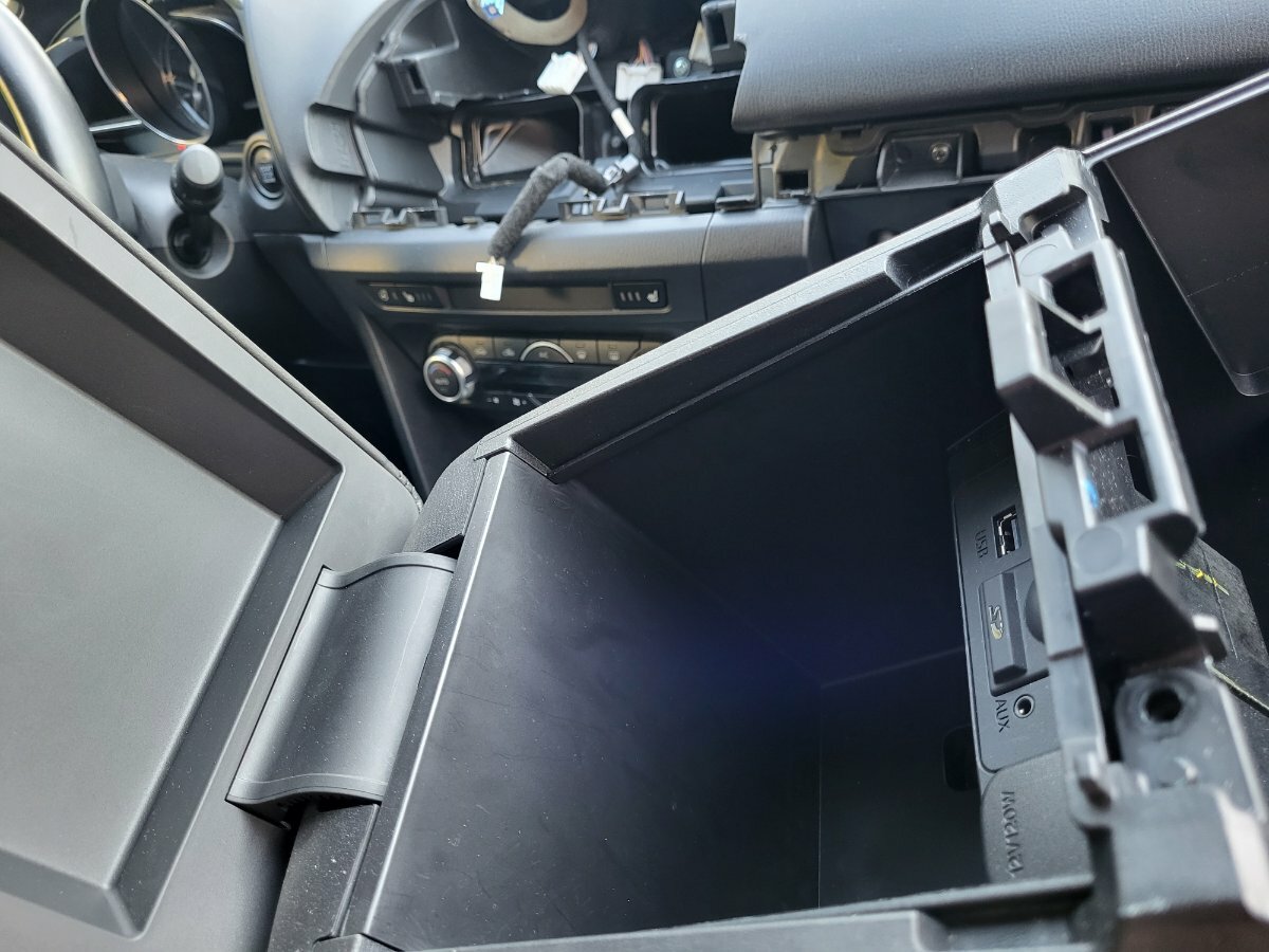

Ja, nekaj srednjega. Najbolj me je skrbelo, da ne bom polomil plastike. Na poti domov sem kabino segrel, da je bila potem plastika bolj prožna. Brez videa, ki ga je objavil @vzupan3, bi bilo veliko težje. En vijak v armaturi (nastavek 10 mm) in trije križni vijaki v konzoli. Sam se odvil še 4, da sem ven dobil zadnji del konzole in modul iztaknil kar na mizi.
Modul je žal na USB kabel, zaenkrat pa vse dela, tudi na dotik, seveda ko Mazda stoji.
Najprej se odpre in iztakne predal sovoznikovega sedeža. To verjetno vsi znamo, ko menjamo kabinski filter. No meni se ponavadi iztakne še amortizerček in pade dol ... 😃
Potem se iztakne spodnji del sprednje sovoznikove plastične stranice konzole ... tako prideš tudi do drenažne črne gumijaste cevi klime. Ta stranica je spredaj naravnost naprej zataknjena v luknjo armaturne spodnje plastike, levo ob sovozniku pa se enostavno samo potegne naravnost ven. Dokaj enostavno, skoraj ne moreš falit, če nisi slep. :)

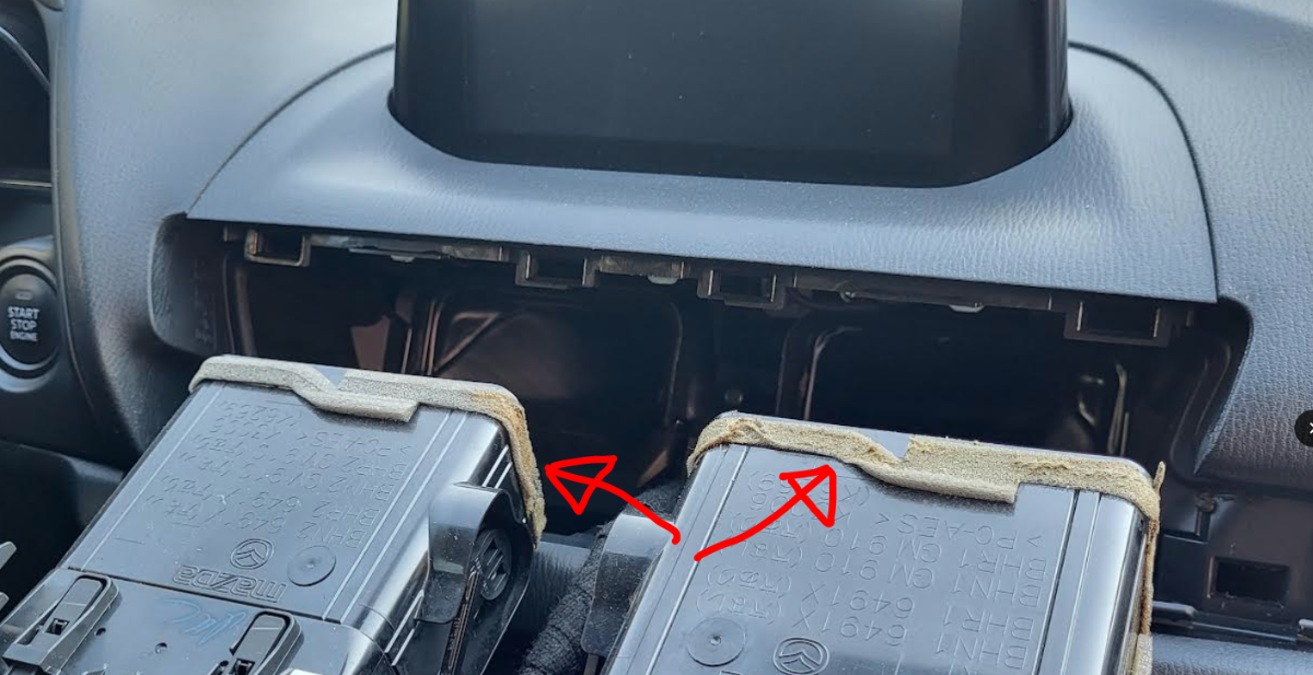

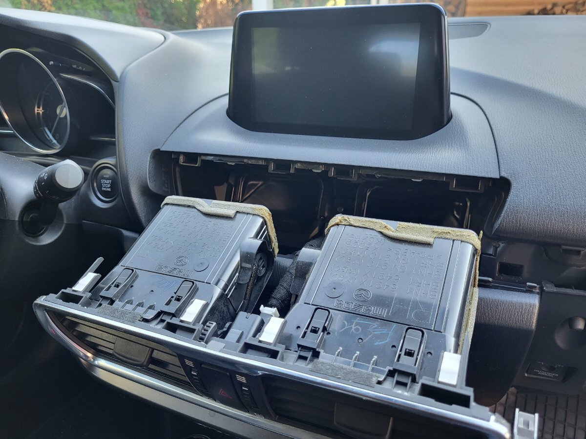

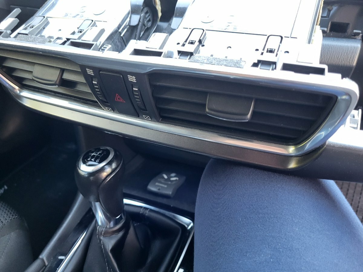

Sledi okrasna letev, na katero se držijo šobe sredinskih zračnikov, na sredi pa je gumb za vse 4 žmigavce. Tega sem se najbolj bal. Začneš na desni (nad predalom), s prsti previdno vlečeš ven spodnji in zgornji rob ter se počasi premikaš proti levi - proti sredini armature. Previdno povlečeš ven, da iztakneš konektor za žmigavce. Izpukljeno plastiko umakneš na zadnje sedeže. Poomagal sem si še s plastičnim orodjem, ki sem ga v ta namen tudi nabavil na AliExpress in je prišel sočasno z modulom.

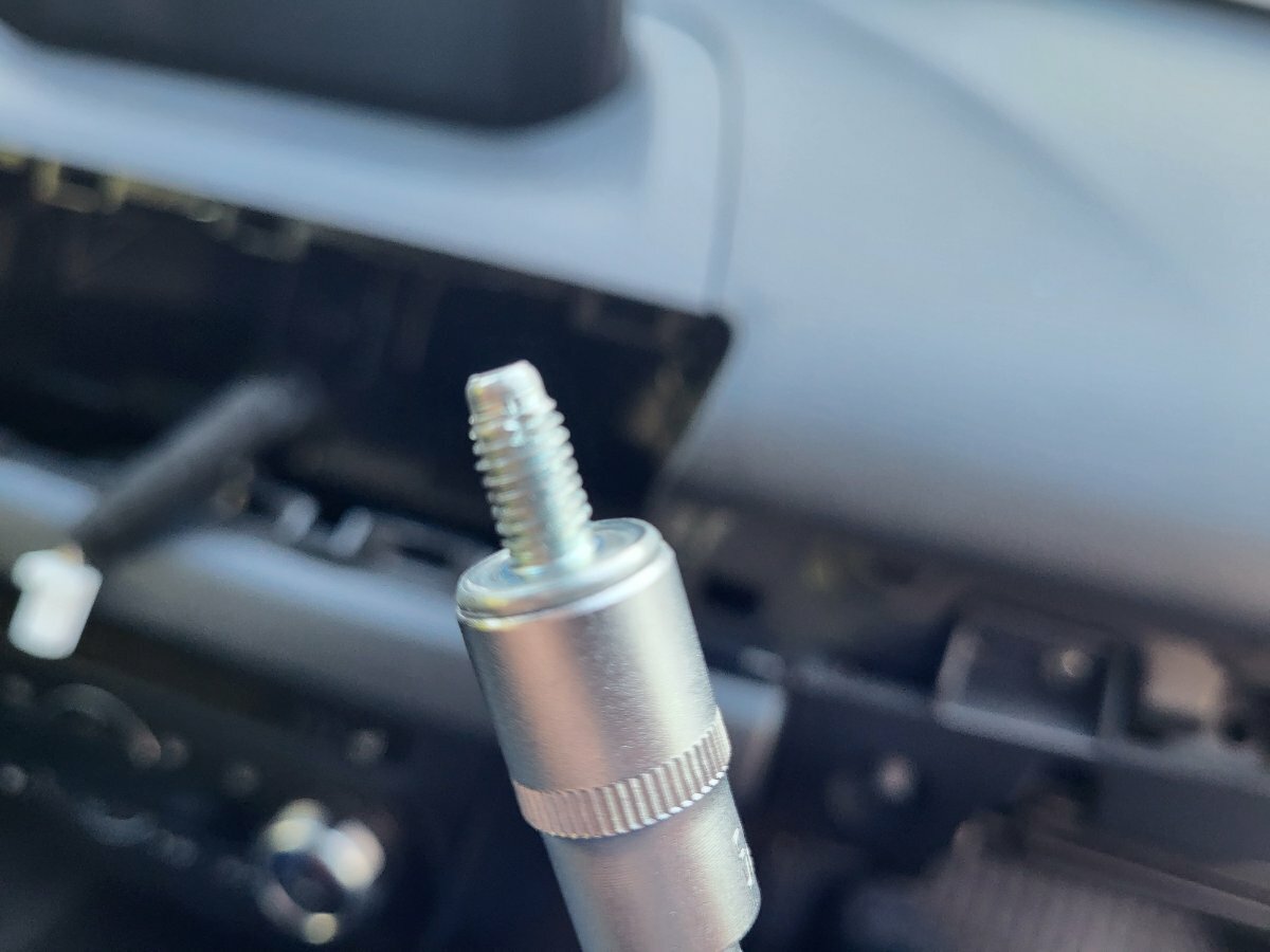

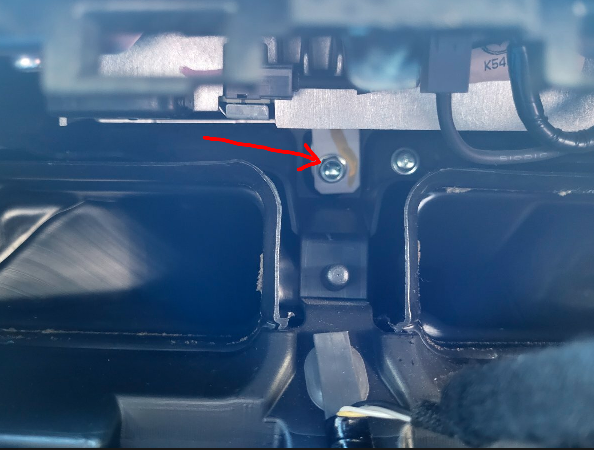

Zadaj za izpuljenimi šobami je kakšne 30cm globoko na sredini armature vijak z matico M10, s katerim je privijačen zaslon skupaj z elektroniko. Tukaj je treba imeti dovolj dolg podaljšek ključa z nastavkom M10 in biti previden, da vijak po odvitju kam ne pade .. kar se mi ne srečo včeraj ni zgodilo. Pomagal sem si s prsti, mogoče ne bi bilo slabo še s kakšnim magnetom - za vsak slučaj.

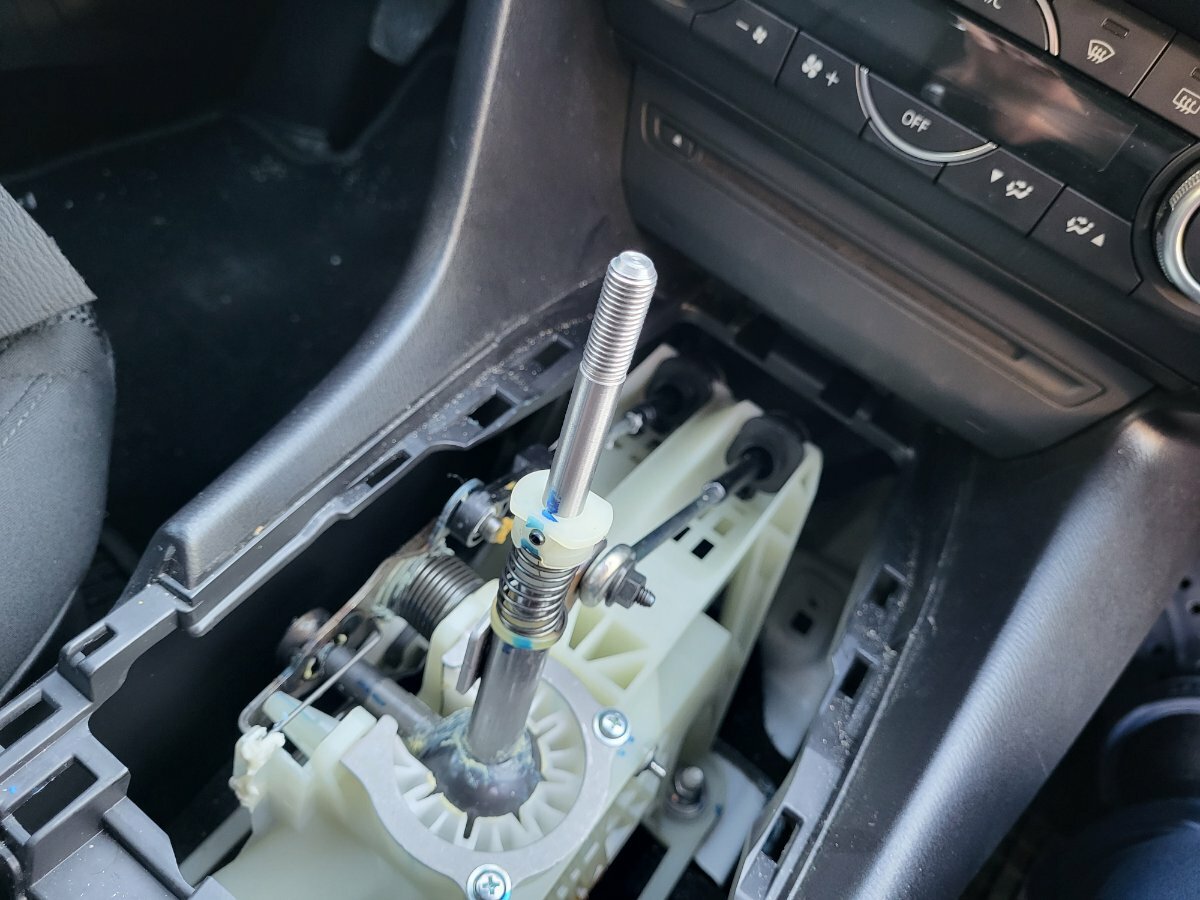

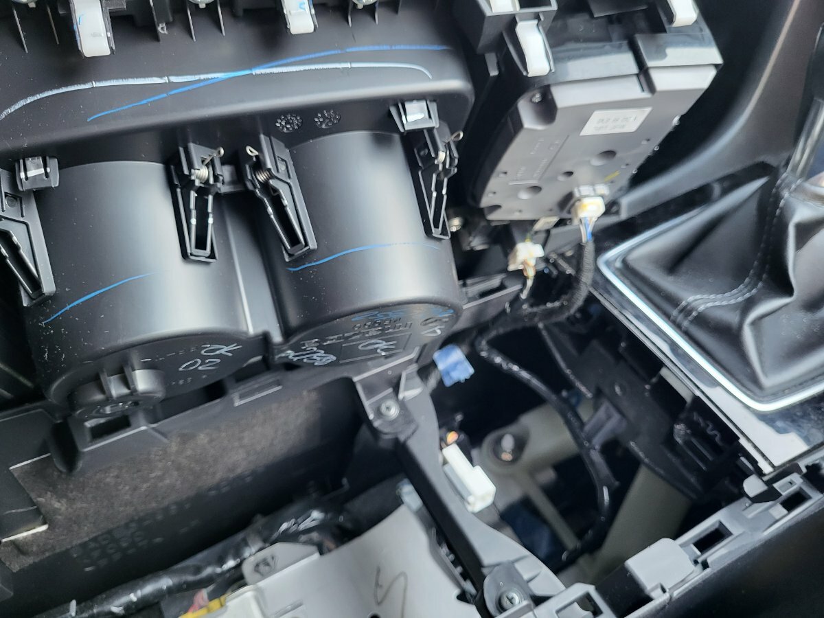

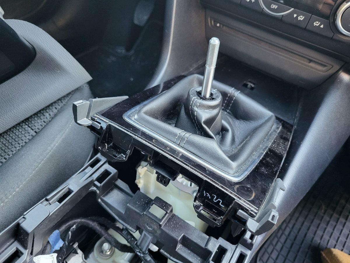

Sledi demontaža konzole, ki se jo lotiš v 4-ih delih: Sredinski predel z gumbi (privijačen s 3-mi svetlimi križnimi vijaki), zadnji predal privijačen z 4-imi temnimi križnimi vijaki, plastika okoli prestavne ročice (se samo iztakne) in spredaj še odlagalna površina (pod CD enoto) - se samo iztakne.
Odpeti je treba 2 konektorja pod gumbi konzole.

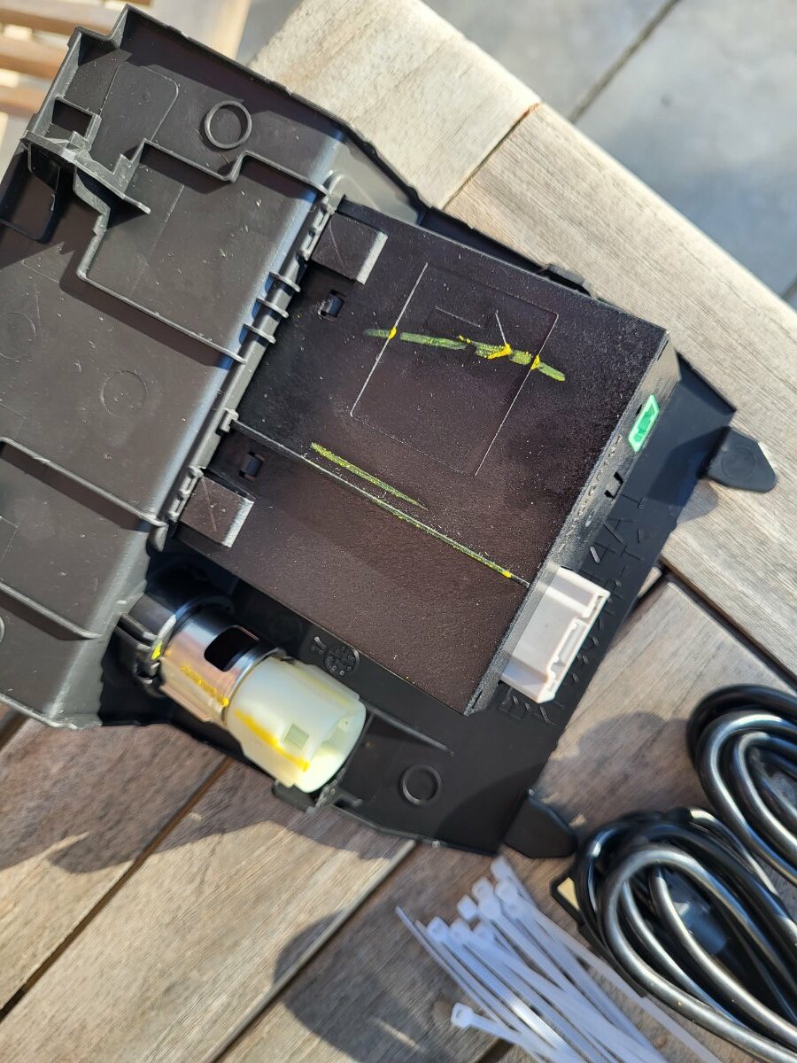

Stari modul zataknjen v zadnji del konzole in je pripet s tremi konektorji.
  • Všeč 5

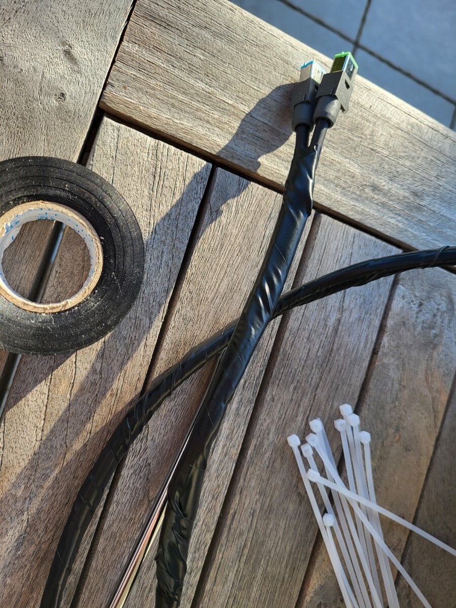

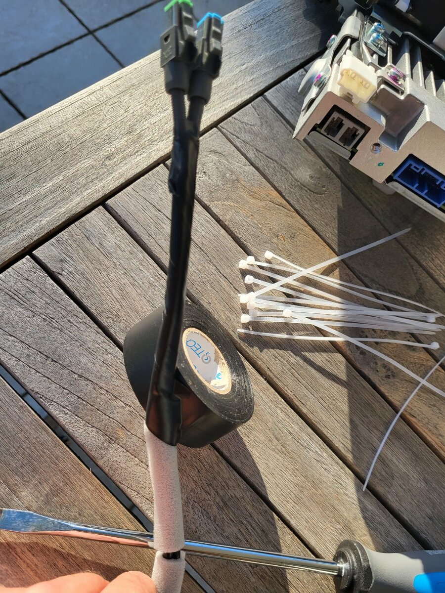

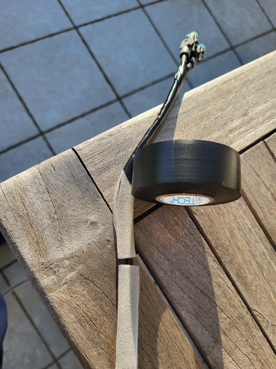

Priprava novega para kablov - oviti je treba s samolepilno penico, ki je bila priložena modulu. Sam sem snop dodatno ovil z izolirnim trakom (po izkušnjah pena po nekaj letih začne razpadati ... to se vidi okoli prezračevalnih šob, ki so prav tako obložene s peno ...😪
Položena kabla, ovita v peno in izolirni trak, sem po tem, ko je bil speljan od modula do zaslona na nekaj mestih pritrdil s priloženimi vezicami, nekaj večjih pa sem uporabil svojih (priložene so zelo tanke, tako da sem jih komaj spel skupaj - niso praktične za montažo).
Te naše Mazde so zelo plastične, to viidiš, ko jih začneš razdirati. Veliko je tudi delov "Made in China" Problematične so tudi tesnilne pene, ki zaradi slabe kakovosti v pogojih vročine-mraza začnejo v nekaj letih razpadati in ne opravljajo več temeljito svoje naloge (ni več temeljitega tesnenja, kompaktnosti, kar pomeni, da se ustvarijo pogoji za čričke). :(
