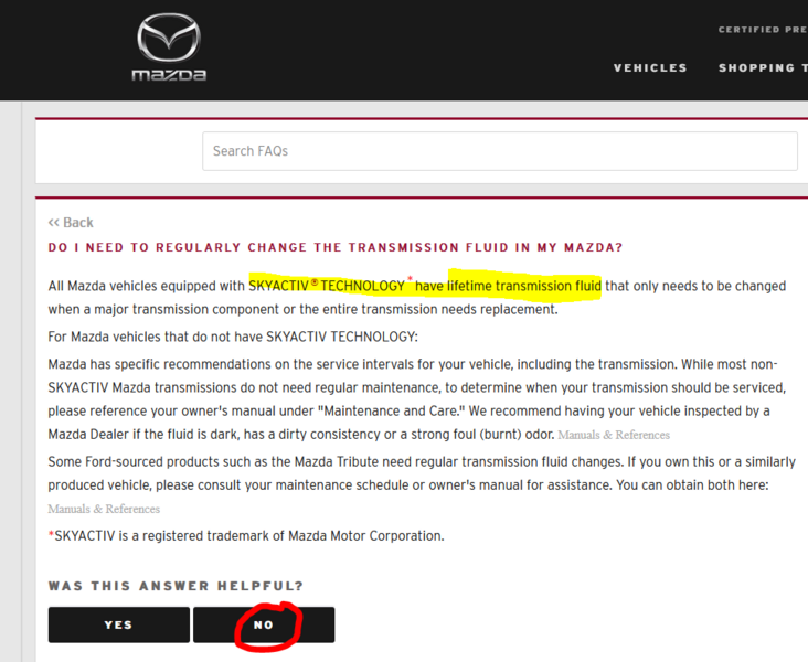

Vprašanje, ali je po 100 tisoč prevoženih km, v avtomatskem menjalniku že črno olje?
Črno ziher ni, je pa precej umazano. Odpri pa preveri na šibki kako izgleda... takole je bilo pri meni glej
dne 12. 1. 2024 ob 9:16 je NevLado napisal:
Evo, včeraj sem menjal olje v AT. Glede na to, da mi je pri 90kkm na šibki še izgledalo ok, sem počakal da sem prevozil 120kkm, sedaj sem pa rekel je zadnji čas.
V levem novem olju se lepo vidi moder sijaj, ki ga na desni ni več. Resnično lahko podvomite v izjavo Mazde, da je to olje doživljensko do 300kkm. :lol:

A kdo ve za kakšno Mazdo Skyactiv AT, ki se ji je menjalnik pokvaril zaradi nemenjanega olja (se je lastnik držal Mazdinih navodil)?
