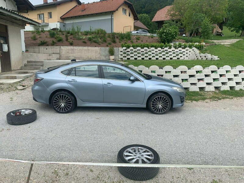

Kaj pravte, a bo? 😊
Meni se ne dopadejo. Sem pristaš original platišč. Pa tudi lepše zgleda avto na originalnih.
Še dobr, da so okusi različni, ker men tud zgledajo preveč prazne za tak avto. Ampak, še enkrat, to je le moje mnenje, važno, da je tebi všeč.
pred 5 urami je samSimon napisal:
Kaj pravte, a bo? 😊
Meni so krasne, super so na tem avtu.... :prstgor:
