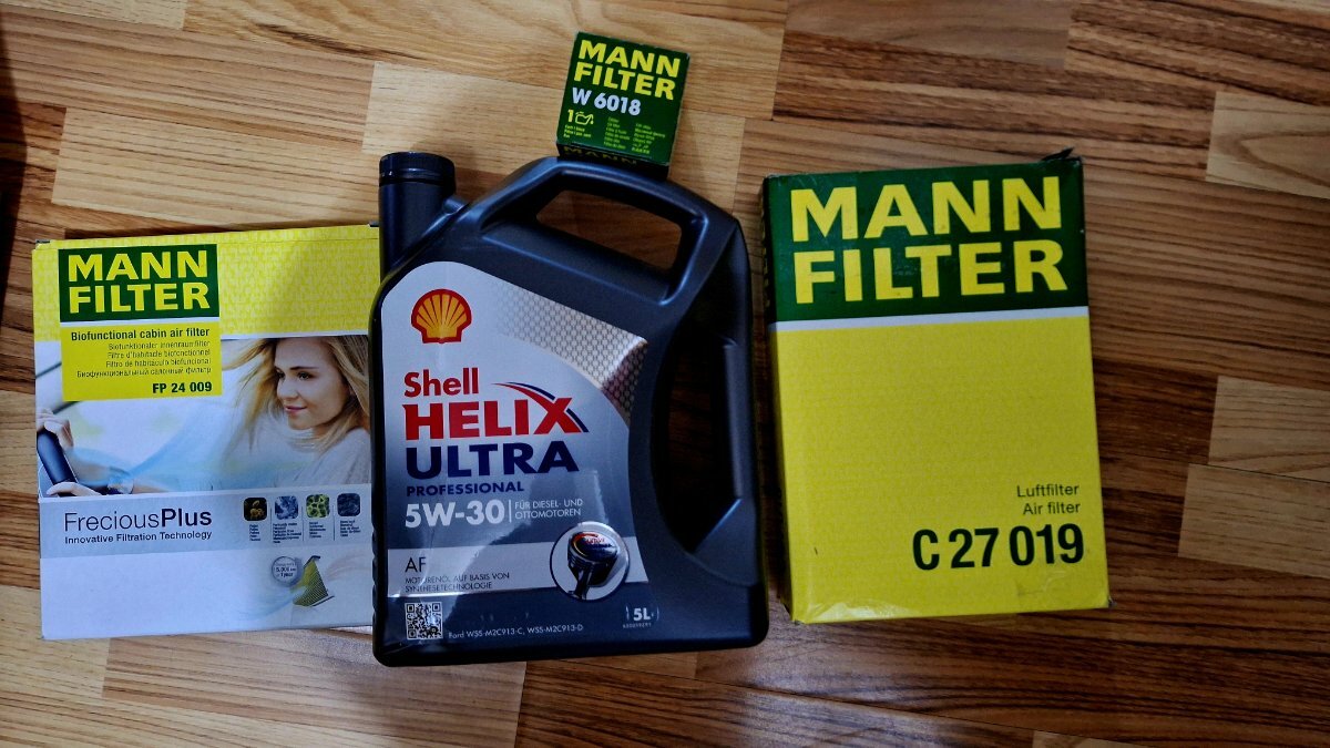

Opravil redni servis pri 125k km, dodatno zamenjali še senzor izpušnih plinov in metlice brisalcev spredaj in zadaj.
Sem na koncu mojstra vprašal, kaj zanesljivega mi priporoča, če bi se odločil menjati, pa se je samo nasmejal in rekel, naj vozim 6-ko dalje.

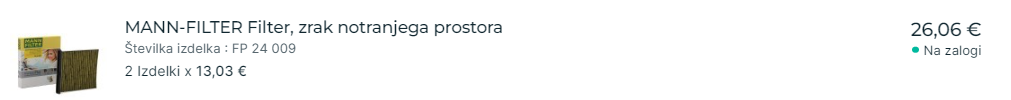

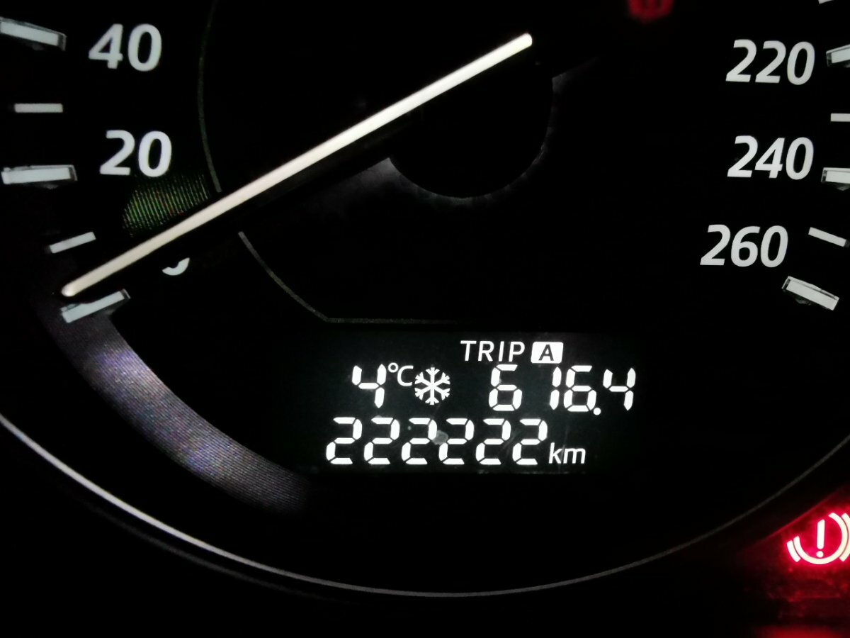

Menjal še kabinski filter ker ga zadnjič pri servisu nisem in obrnil "okroglo", pa če vsi slikate takšne prilike bom še jaz :bravo:
