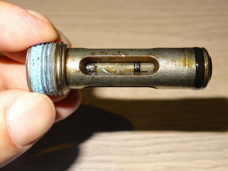

Končna težava, interval menjave olja je bil 30.000, sam sem ga pred njimi zmanjšal na 13.000-15.000, Alfa ga je na 15.000. Mašina je, zaradi mestne vožnje in slabega (orignal) olja, dobila nekaj gareža po mašini. Menjal se je filter glave. Če pa je novi lastnik moral MA enoto menjat, pa ne vem.

Če boš to lastnikom Giuliett omenil, bodo vedli za kaj se gre. Mišljen je filter olja, ki je montiran v glavi, preden gre olje v MultiAir enoto.
MultiAir enota, pa je montirana na sesalnih ventilih in skrbi za dinamično odpiranje ventilov.
Evo še slikica, mojega:
