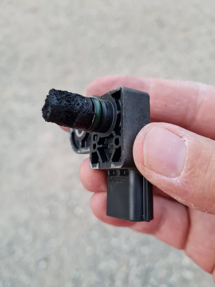

Hja, naredilo je klik. Drugače ne znam, pucal sem z egr cleaner sprejom. A to ni v redu?
Poslano z mojega SM-G780F z uporabo Tapatalk
Joooj ste vi eni packi!
Jap tole se vam bo tudi kar hitro nazaj zapackalo, js sm ga enkrat pri Peljku spucal, pa je biu za mesec dni spet v slabem stanju. Me zanimajo vasi rezultati. Meni se potem po ciscenju ni vec pojavlaljo cukanje pri polnem plinu.
Popravljeno od 50keda
Meni ne cuka nič. Vsaj do zdaj ne. Tudi s pb.
Tako da, karkoli že to meri, do sedaj ni moglo merit nič
No @Alex zdaj pa lepo nazaj k Tunercu pa naj ti naloži isto mapo in boš videl razliko. Dobro bi bilo še prej očistit tudi sesalni kolektor ampak to bo to.
To lahko pomoje spucas tudi z maf cleanerjom. Avto je tezko vzgal, ker si ga probal vzgati takoj po ciscenju. To je normalno in ni nic narobe.
Saj je hitro in zelo enostavno opravilo. V bistvu bi bilo še najboljše ga spucat vsako leto ob rednem servisu. Meni mehanik tega ni sploh zaračunal.
Tako ja, sem pol vzel vse še enkrat ven, spihal, potem je pa počasi proradil. Bomo pa videli če se bo kje kaj poznalo. Recimo pri porabi.
Ampak če je za senzor tak, kaj je potem šele notri? Me je kar strah.

Se pa pozna kar konkretno pri manjši porabi sedaj, ko je sveže kvalitetno olje not in očiščen senzor. Kar 0,5 l/100.😊

Pol bo treba še 1x poraba izziv vžgat, ker ste mel dizlaši zapacane map senzorje

Pol bo treba še 1x poraba izziv vžgat, ker ste mel dizlaši zapacane map senzorje emoji23.pngemoji23.png
očitno res... Alex je sigurno en tak pa Deeyan tud, ker sta imela previsoko porabo glede na ostale dizle. Si upam trdit, da nekje 0,3 do 0,5 litra bi šlo še dol pri njima.
