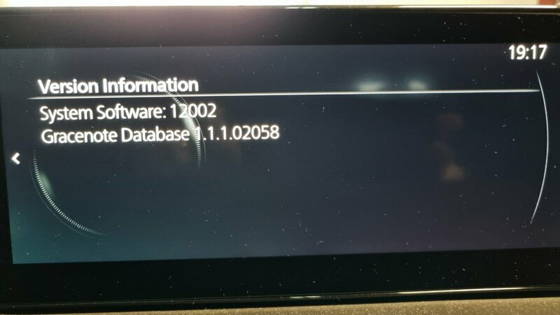

Alex Napisano 21. avgust, 2023 Prijavi Napisano 21. avgust, 2023 Stare vs nove. Stare: Nove: 4 Citiraj
mazdaman Napisano 21. avgust, 2023 Avtor Prijavi Napisano 21. avgust, 2023 Luč so po meje drugačne pri različnih stopnjah opreme 2 Citiraj Za vse vaše ideje urejanja okolice www.gabioni.si
Lentus Napisano 21. avgust, 2023 Prijavi Napisano 21. avgust, 2023 pred 7 urami je Tilen5 napisal: infotainment sistem in pogonski sklop mata različne softwerje,..kako bo navigacija delala in luči svetilenima prav nobene veze kaka je moč motorja in vse kar motor potrebuje za delovanje ,..pa naj me kdo popravim če se motim Tako je. To kar se mi pogovarjamo je le verzija infotainmenta in nima veze z motorno elektroniko ali elektroniko vozila. Tako da ti updati ne vplivajo na delovanje motorja, porabo ali recimo na delovanje luči. 2 Citiraj
robertk6 Napisano 21. avgust, 2023 Prijavi Napisano 21. avgust, 2023 pred 3 minutami je Lentus napisal: Tako je. To kar se mi pogovarjamo je le verzija infotainmenta in nima veze z motorno elektroniko ali elektroniko vozila. Tako da ti updati ne vplivajo na delovanje motorja, porabo ali recimo na delovanje luči. Kako da ne , če pa Alexu po vsaki posodobitvi avto bolj gre in majn porabi 🤔🤔🤔🙈🙈 5 Citiraj
