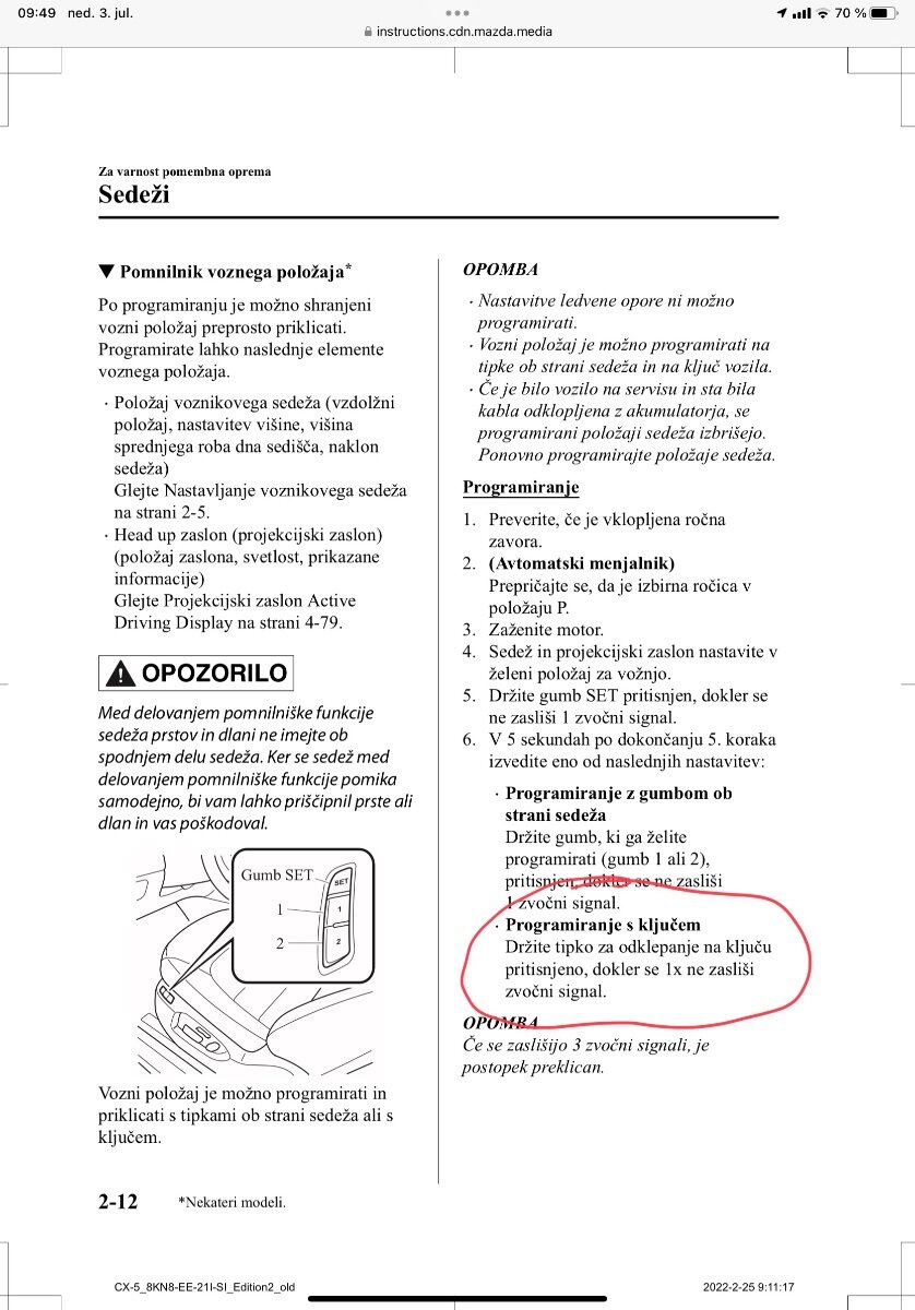

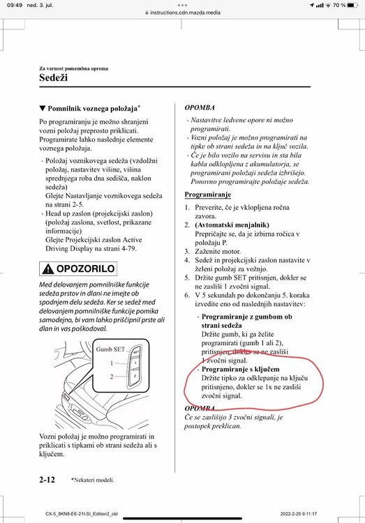

Imaš opcijo z memory sedeži da ti sam nastavi na “pozicijo 1” ko odkleneš auto :jupiii: (čeprav potem 20 strani naprej v navodilih piše da priporočajo da sedež premikaš samo ko auto laufa, zdej se pa dej :lol:
kako pa to nastaviš?
pred 10 minutami je mazdaman napisal:
Daj preveri prosim manual ker ne vem na pamet, nisem vklapljal
Pri moji M6 2.gen gre tako, verjetno je pri novejših enako, drgač pa tudi piše v navodilih.😉
-Nastaviš si sedež kot ti ustreza
-pritisneš SET in tipko 1
-nato pritisneš SET in z tipko na kluču pritisneš zakleni in odkleni.
Z drugim (ali tretjim) ključem pa nerediš enako za drugo(tretjo) pozicijo.
Nato ko odkleneš avto se sedež sam pomakne v nastavljeno pozicije, odvisno od ključa 1,2,3
2008 Mazda 6
2004 Mazda 3
pred 35 minutami je mazdaman napisal:
Ti imas CX-5 letnik od 2021 dalje ali?
Sicer je postopek enak tudi za starejsi letnik…
