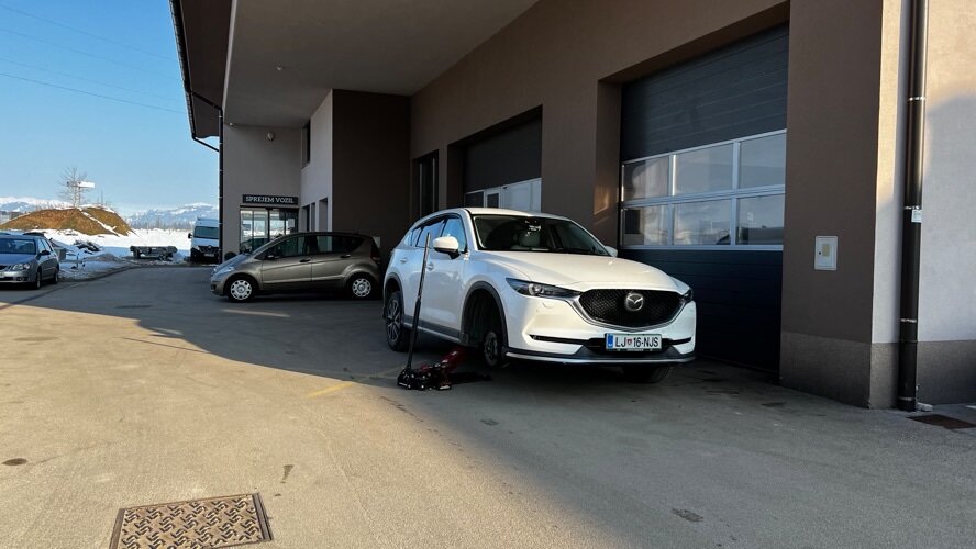

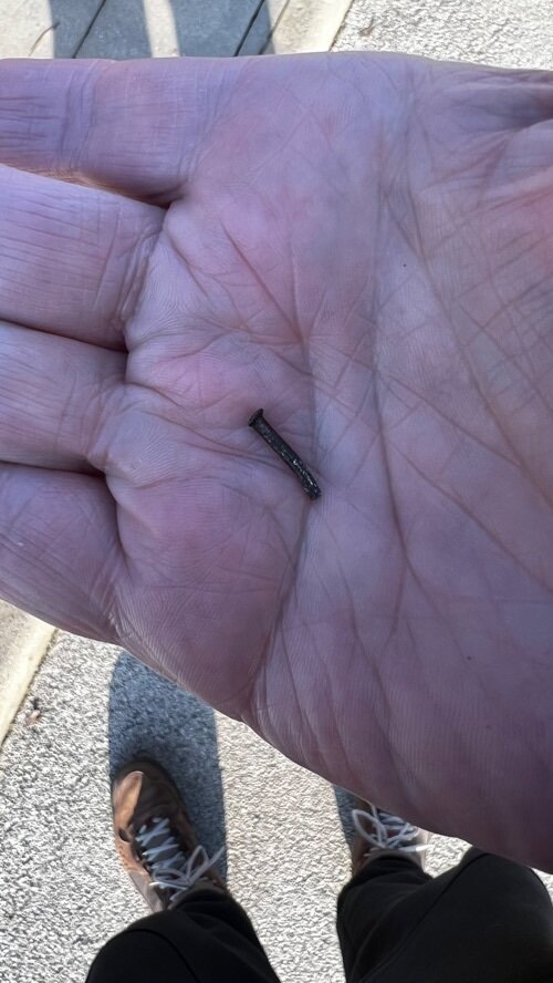

Jest Napisano 1. februar, 2023 Prijavi Deli Napisano 1. februar, 2023 dne 29. 1. 2023 ob 12:02 je Jest napisal: Ko menjas zimske za letne ali obratno, ne bi smelo nic piskat... ce so vse enakomerno napolnjene ... tudi ce so enakomerno prevec ali premalo napolnjene... Sistem se sam kalibrira, ce imas TPMS ventilcke... ce pa meri preko ABS senzorjev, moras pa vedno, ko menjas ali ko preverjas in pumpas, sistem resetirati z gumbom ... Tako je pri Mazdah... Smo toliko debatirali o teh senzorjih za nadzor tlaka, da se mi je v nedeljo zvecer oglasil... sem preveril vizualno in ni bilo videti, da bi katera guma bila bolj prazna... Potem sem sel na crpalko in preveril tlak in je bila pri sprednji desni gumi za ene 0,3 bara nizji tlak ... Napumpam... in pozabim... Vceraj se je zgodba ponovila... Je manjkalo ene 0,2 bara ... Sem sel sedajle do vulkanizerja, da preveri in je nasel zebljicek v gumi ... 5 Citiraj lp Thomas mazda CX-60 PHEV327 AWD AT Homura Povezava do vsebine Deli na druge strani Več načinov deljenja...
SpEkTr Napisano 1. februar, 2023 Prijavi Deli Napisano 1. februar, 2023 Torej, na ABS senzor je tudi kar dosti občutljiva zadeva. Citiraj Povezava do vsebine Deli na druge strani Več načinov deljenja...
Jest Napisano 1. februar, 2023 Prijavi Deli Napisano 1. februar, 2023 Pravkar je SpEkTr napisal: Torej, na ABS senzor je tudi kar dosti občutljiva zadeva. CX-5 ima spet TPMS... sestica je imela na ABS senzor ... 1 Citiraj lp Thomas mazda CX-60 PHEV327 AWD AT Homura Povezava do vsebine Deli na druge strani Več načinov deljenja...
SpEkTr Napisano 1. februar, 2023 Prijavi Deli Napisano 1. februar, 2023 Aja, no meni je nekaj časa nazaj na podoben način se oglasilo 2x, ko sem drugič šel preverit tlak in dejansko izenačil povsod je bilo ok. Lahko da je bil glitch, lahko pa da je bil krivec 0.1 bara razlike 1 Citiraj Povezava do vsebine Deli na druge strani Več načinov deljenja...
Bini Napisano 1. februar, 2023 Prijavi Deli Napisano 1. februar, 2023 pred 19 minutami je Jest napisal: Smo toliko debatirali o teh senzorjih za nadzor tlaka, da se mi je v nedeljo zvecer oglasil... sem preveril vizualno in ni bilo videti, da bi katera guma bila bolj prazna... Potem sem sel na crpalko in preveril tlak in je bila pri sprednji desni gumi za ene 0,3 bara nizji tlak ... Napumpam... in pozabim... Vceraj se je zgodba ponovila... Je manjkalo ene 0,2 bara ... Sem sel sedajle do vulkanizerja, da preveri in je nasel zebljicek v gumi ... To je to.... 👍 Pridejo prav ti senzorji, niso kar tako kot eni mislijo..... 👍 3 Citiraj Povezava do vsebine Deli na druge strani Več načinov deljenja...
Scr3am Napisano 1. februar, 2023 Prijavi Deli Napisano 1. februar, 2023 On ima merjenje preko abs senzorja in ne preko tpms ventilcka... Citiraj Povezava do vsebine Deli na druge strani Več načinov deljenja...
Jest Napisano 1. februar, 2023 Prijavi Deli Napisano 1. februar, 2023 pred 7 minutami je Scr3am napisal: On ima merjenje preko abs senzorja in ne preko tpms ventilcka... Kot sem ze napisal… CX-5 ima spet vgrajene TPMS senzorje… prejsnja sestica je imela preko ABS senzorjev… Tudi hcerina trojka, ki je letnik 2018 (nekaj mesecev mlajsa od moje CX-5) ima tudi preko ABS senzorjev… 1 Citiraj lp Thomas mazda CX-60 PHEV327 AWD AT Homura Povezava do vsebine Deli na druge strani Več načinov deljenja...
Scr3am Napisano 1. februar, 2023 Prijavi Deli Napisano 1. februar, 2023 Aja? Zanimivo. To pa nisem vedel, da so sli nazaj na ventilcke. Jaz sem recimo eno leto nazaj isto povozil zebelj in je sistem javil sele, ko je bil v gumi tlak 1.5 bara... Saj noben ne pravi, da je ta sistem krneki... 1 Citiraj Povezava do vsebine Deli na druge strani Več načinov deljenja...
Boss Napisano 1. februar, 2023 Prijavi Deli Napisano 1. februar, 2023 @Jest Kok barov si pa mel notri, ko ti je zapiskalo... mislim, na kolk pumpaš? Tolk, da vidimo, kje je ta threshold, ko senzor javi napako. Zadnji podatek, ki sem ga imel je bil 1,8 -1,9 bara. 1 Citiraj Povezava do vsebine Deli na druge strani Več načinov deljenja...
Jest Napisano 1. februar, 2023 Prijavi Deli Napisano 1. februar, 2023 Tri gume so bile na 2,5 bara, cetrta pa malo cez 2 bara… Potem sem jih napolnil na 2,8 … in cez dva dni je bila prednja desna na 2,5 ko je spet zapiskalo… 1 Citiraj lp Thomas mazda CX-60 PHEV327 AWD AT Homura Povezava do vsebine Deli na druge strani Več načinov deljenja...
