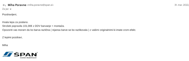

Žena ja. Že lansko leto. Meni so dali ceno tudi 100 z DDV, ni pa govoril o različnem odtenku. No razlika sigurno je, zdej pa vprašanje koliko in kako se to opazi če se.

Sicer pa sta 2 varianti, ali daš urediti vsa 4 platišča, ali pa kupiš novo platišče, če je poškodovano samo eno, je celo cenejša varianta.

Razlika bo opazna. Oni bodo pobarvali pač z neko metalno sivo /grafitno barvo. Te tvoje so pa hyper Silver.
Spodaj črna prašna osnovna svetleča barva čez svetlo srebrna (prosojna).
Skupaj pride tak efekt kot, da je črni crom. Na tvojem mestu bi dal pobarvati vse štiri feltne v nekk lepo, temno grafitno sivo barvo.

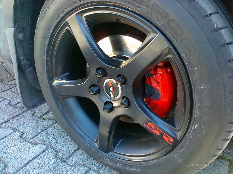

Jaz že večkrat-lih špana priporočam👍...imajo enega dečkota,k sam to dela.
In zmeraj,k je mal čohnjeno,dam prec zrihtati.
In pazi to-imam na C-Maxu feltne Mak-Fever5R v mat črni barvi...in to svileno-mat!!!...k če je kera barva zajebana za popravljati,po tem je ta!!!
In sem malce označil na gumi,da bi videl,kje in kako je popravil...in "jaz butelj"-seveda je gumo snel😂🤣...jaz pa pol iskal k blesav...ni šanse,da najdeš kje je popravljeno🧐😲-res tip je neverjetni stručko😊👍
Za povrhu,pa sploh ni bilo drago😀 (glede na to,da tudi guma gor-dol+centriranje)...je pa res,da je zmeraj bil le en "čohec"...cca. 1x2-3 cm...a res čisto do "mesa"...k če je le površinsko-tega ne dam rihtati.
Res-priporočam Špana če ti je do felten👍

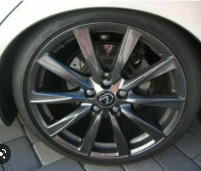

Ti si bolj nov na forumu in nisi verjetno seznanjen z problematiko luščenja 19" feltem na mazdah 6. Kot sem že napisal velikokrat, take barve, da bi popravljal ta platišča enostavno ni. To je hyper Silver barva.
"What does hyper silver mean?
images?q=tbn:ANd9GcS3JTIBh5bM29xJUWoBgpx
Hypersilver is a very complex paint process that uses a translucent metallic outer paint laid over a colored undercoat to give the wheels a deep inner glow. Used effectively it can attract attention to the wheels without the flash of chrome, and without detracting from the beauty of the car"

Če se barva lušči,po tem je to zaradi slabe kvalitete barve ali barvanja itd...in če misliš,da je pri Mak-ovi svileno-mat črni kaj drugače se motiš k ima svetlo belo podlago (in pod njo še temeljno),čez pa še svileno srebrnkaso meglico...in ker je po vrhu groba (kot superfini brusni papir) se vsaka "senca" oz. napakica takoj vidi...pri clearcoatih pa je marsikatera napaka oproščena oz. manj vidna.
Sta sicer dve različne tehnike-vsaka zase posebna in "zajebana"...a če je katera težka za popravljati,bo to lih črna.

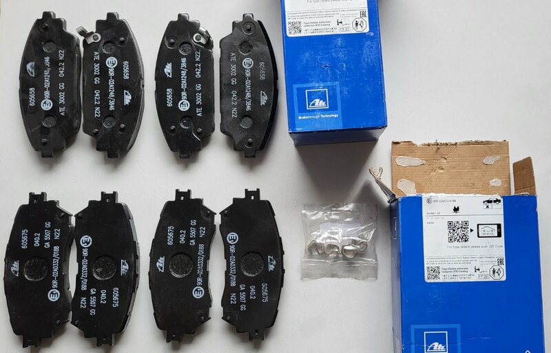

@scania, odprl sem ATE škatli s sprednjimi ploščicami za M3 (zgoraj) in M6 (spodaj). Pri ploščicah M6 so še 4-je plehki, pri ploščicah M3 pa sta 2 plehka na ploščicah. Je vse OK, ali pa je menjavo še kaj manjka?

Eni plehki so za vodila, eni pa za opozorila.
A to boš prvič menjal ploščice? Diske boš pustil stare?

Ja. Za razliko od Scanie se trudim, da stvari porabim čimbolj do konca. Če se diski prej ne zvijejo, bodo pri meni zdržali 200.000 km.
Glede znamke ploščic, pa bi tudi sam dal na prvotne diske čimbolj enake, kot so original (po nakupu Ate sem šele izvedel, da so TRW).
